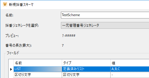

TestScheme という次の採番スキーマがあると想定します。
