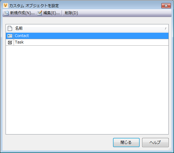

[カスタム オブジェクトを設定]ダイアログ ボックスにアクセスする
カスタム オブジェクト定義を作成、編集、および削除します。
注:
カスタム オブジェクト定義を作成または修正するには、管理者である必要があります。
[アクセス]
[ツール]
[管理]
[Vault 設定]
の順にクリックします。
[Vault 設定]ダイアログ ボックスで、[カスタム オブジェクト]タブを選択します。
[設定]をクリックして、[カスタム オブジェクトを設定]ダイアログ ボックスを開きます。
