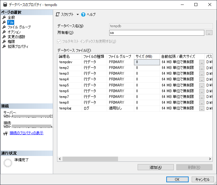

  3. tempdb を右クリックし、[プロパティ]を選択します。
  4. [ファイル]ページを選択します。
  5. マルチコア システムを使用している場合は、次のガイドラインに従って追加のデータ ファイルを設定する必要があります。シングルコア システムを使用している場合は、手順 d に進みます。
    1. データ ファイル数は、使用可能な論理/仮想プロセッサの数と同じである必要があります。たとえば、マシンに 12 個の論理プロセッサがある場合、.mdf ファイル数が 1、.ndf ファイル数が 11 などになります。ディスク容量が重要な場合は、1024 MB ではなく 512 MB の「サイズ」を使用できます。
      注: SQL 2016 以降の場合、データ ファイルの既定値は8またはセットアップで検出された論理コア数の低い方の値になります。この値は、特定のワークロードの必要に応じて増やすことができます。セカンダリ データ ファイルのファイル名は、tempdb_mssql_#.ndf 命名規則に従います。# は、追加される各ファイルの順序を表します。
    2. データ ファイルを追加するには、[追加]ボタンをクリックします。
    3. 必要に応じて、新しいファイルに temp2、temp3、... と名前を付けます。
    4. 各データ ファイルのサイズを 1,024 MB に設定します。データ ファイルを合計で 8 個使用する場合は、サイズに 512 MB を指定できます。
    5. 各データ ファイルの[自動拡張]を100 MB に設定し、無制限に増加させることができます。
    6. LDF ログファイルを結合されたデータファイルの合計に設定します(例: データファイルが 2 つある場合、LDF のサイズは 2048 MB に設定する必要があります)

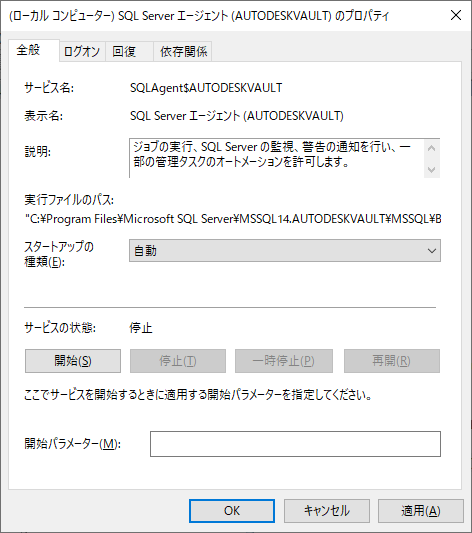

  3. [コントロール パネル]の[管理ツール]をダブルクリックし、[サービス]アイコンをダブルクリックします。
  4. [SQL Server Agent (AUTODESKVAULT)]サービスを選択します。
  5. [SQL Server Agent (AUTODESKVAULT)]サービスを右クリックし、[プロパティ]を選択します。
  6. [スタートアップ タイプ]を[自動]に変更して、サービスを開始します。

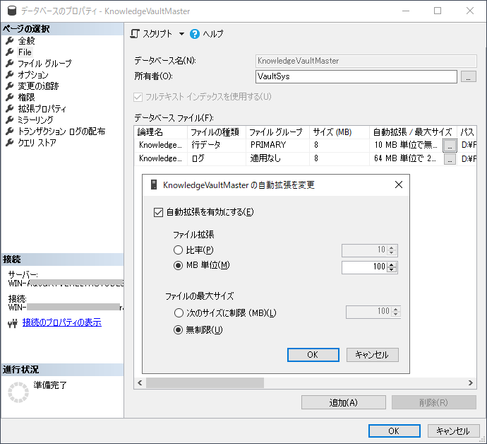

  8. Vault データベースを右クリックし、[プロパティ]を選択します。
  9. [ファイル]ページで、次の項目を設定します。
    • すべての <Vault> データベースの[自動拡張]を、最大 100 MB、拡張制限なしに設定する。
    • すべての <Vault>_log ファイルのサイズを 500 MB に設定する。
    • <Custom_Library> ファイルの[自動拡張]値を 25 MB に設定する。
    • すべての _log ファイルの[自動拡張]値を、最大 10 %、拡張制限なしに設定する。

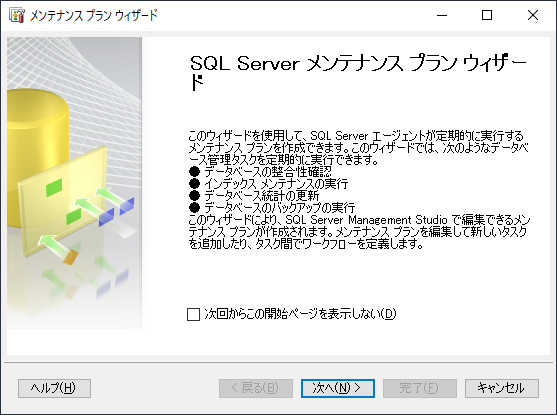

  13. [メンテナンス プラン]フォルダを右クリックして、[メンテナンス プラン ウィザード]を選択します。[次へ]をクリックします。

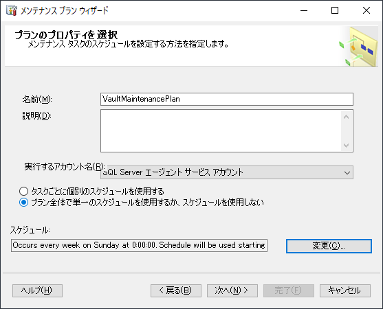

  14. [プランのプロパティを選択]ダイアログで、名前に「 Vault メンテナンス プラン」を入力し、[変更]ボタンをクリックしてスケジュールを設定します。
  15. [ジョブ スケジュールのプロパティ]ダイアログで、Autodesk Vault Server Console バックアップが完了した後で実行するプランを設定します。データセットのサイズによっては、週の別の日時にこのスケジュールを実行しなければならない場合があります。このタスクを土曜日に実行して、完了までにかかる時間を確認してから、このジョブを定期的に実行する日時を決定することができます。

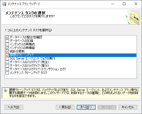

  16. [メンテナンス タスクの選択]ダイアログで、次のオプションをオンにします。

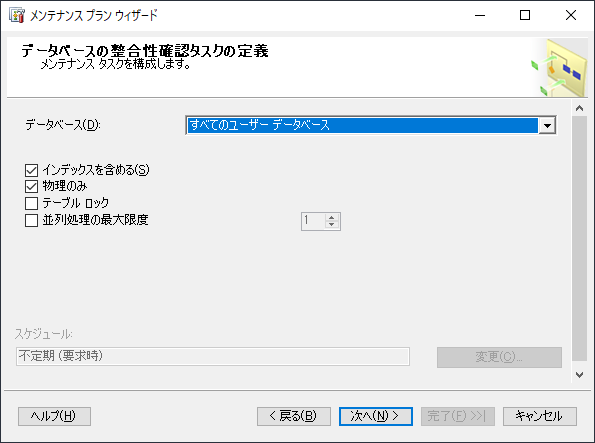

  18. [データベースの整合性確認タスクの定義]ダイアログで、[データベース]ドロップダウン リストから[すべてのユーザ データベース]を選択し、[インデックスを含める]と[物理のみ]の横にあるチェック ボックスをオンにします。

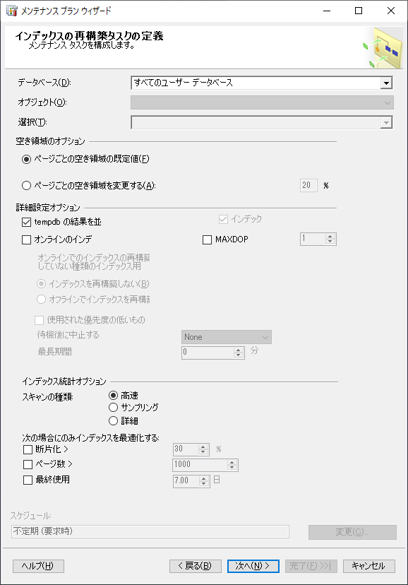

  19. [インデックスの再構築タスクの定義]ダイアログで、[データベース]ドロップダウン リストから[すべてのユーザ データベース]を選択します。

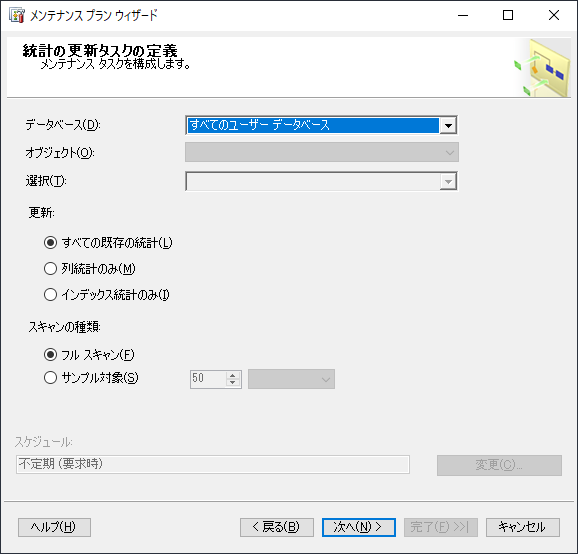

  20. [統計の更新タスクの定義]ダイアログで、次のオプションを選択します。

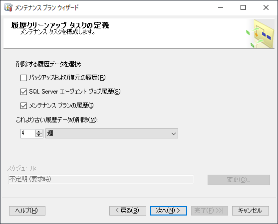

  21. [履歴のクリーンアップ タスクの定義]ダイアログで、必要に応じてクリーンアップ オプションを選択します。
