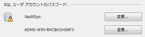

  1. ADMS Console で、[ツール] > [管理]の順に選択します。
  2. [グローバル設定]ダイアログで、[詳細設定]タブを選択します。
  3. パスワードを変更するアカウントの横にある[SQL ユーザ アカウントのパスワード]領域で[変更]をクリックします。
  4. [パスワードを変更]ダイアログ ボックスで、両方のボックスに新しいパスワードを入力します。
  5. [OK]をクリックして変更を保存します。
