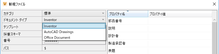

要素 <Name> では、[新規ファイル]ダイアログのコンボ ボックスに表示される値を定義します。要素 <TemplatePath> はユーザに表示されませんが、ビュー モデル内の "TemplatePath" の設定に使用されます。
ドキュメント タイプコンボ ボックスは次のようになります。
