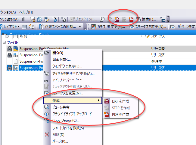

手動でファイルを作成する対象の CAD ファイルを選択します。
右クリックして、[作成] > [作成(DXF、PDF、STEP)]を選択します。または、ツールバーからコマンドを選択します。
または、ツールバーで[アクション] > [作成]をクリックし、[作成(DXF、PDF、STEP)]コマンドを選択します。
重要: [DXF を作成]、[PDF を作成]、[STEP を作成]コマンドは、最新バージョンのファイルのみで、履歴にあるバージョン/リビジョンの CAD ファイルは使用できません。
