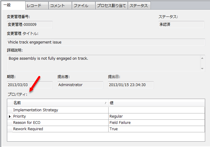

変更管理プロパティをカスタマイズする
変更管理のユーザ定義プロパティは、[プロパティ定義]ダイアログで作成できます。
これらのプロパティは、コンテンツではなく変更管理自体に属しています。
  1. [Vault 設定]ダイアログの[動作]タブの[プロパティ]を選択します。
  2. 新しいユーザ定義プロパティを作成し、変更管理に関連付けます。
このプロパティは、新規または既存を含むすべての変更管理に関連付けられ、必要に応じて編集できます。プロパティを編集するには、変更管理の[編集]コマンドまたは[プロパティを編集]ダイアログを使用します。
変更管理プロパティの編集の詳細については、「プロパティを使用する」を参照してください。

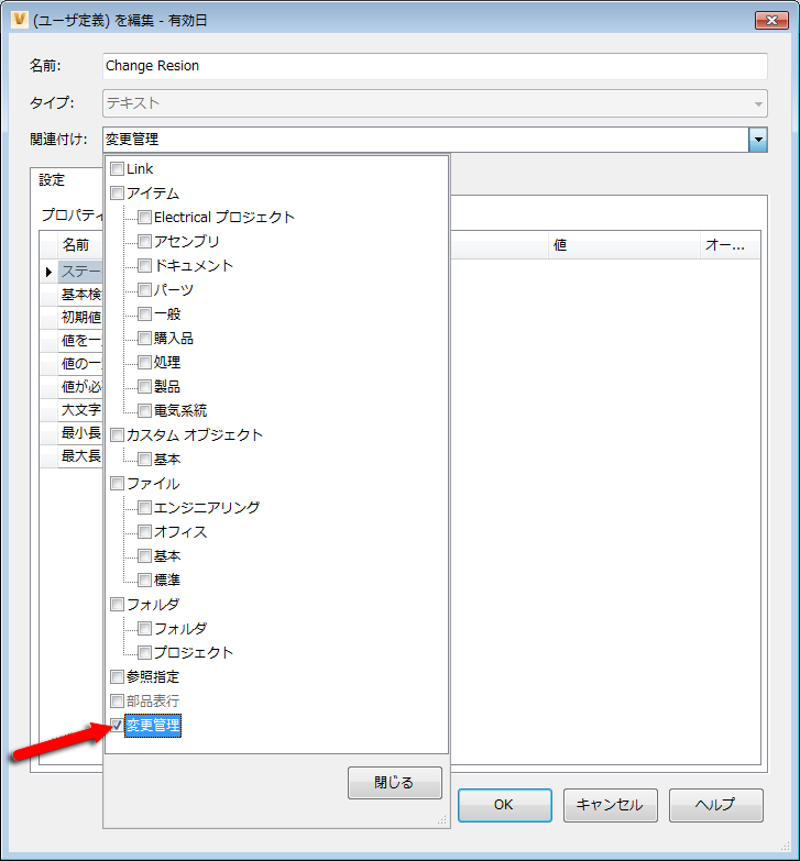

  1. [ツール] [管理] [Vault 設定]の順にクリックします。
  2. [Vault 設定]ダイアログ ボックスで、[動作]タブをクリックします。
  3. [プロパティ]をクリックします。
  4. [新規作成]をクリックします。
  5. [新規プロパティ]ダイアログ ボックスで、新しいプロパティの名前を入力します。
  6. [タイプ]一覧からプロパティ タイプを選択します。
  7. [関連付け]一覧から[変更管理]を選択します。
    このプロパティを他のエンティティ クラスに関連付ける場合は、[関連付け]一覧から目的のエンティティ クラスを選択します。
  8. [初期値]テキスト ボックスに値を入力します。
  9. ユーザが一覧から値を選択できるようにする場合、[値を一覧表示]フィールドをクリックして、一覧を作成します。
  10. [値が必要]ドロップダウン リストから、このプロパティに値が必要がどうかを選択します。
  11. このフィールドで大文字と小文字が区別される場合は、[大文字と小文字の区別]フィールドをクリックし、大文字と小文字の区別の要件を選択します。
  12. プロパティの最小長さまたは最大長さがある場合は、値を入力します。
    注: 変更管理ユーザ定義プロパティは別のプロパティにマッピングできません。
  13. [OK]をクリックして、新しいプロパティを作成します。
