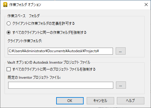

共有作業フォルダのセットアップ
システム管理者は、プロジェクト メンバ全員が共有ネットワーク上の作業フォルダを使用するよう指定することができます。
注: この操作を実行するには、管理者のロールが割り当てられていることが必要です。
- Autodesk Vault を起動した後、管理者としてログインします。
- の順に選択します。
- [Vault 設定]ダイアログで、[ファイル]タブをクリックします。
- [作業フォルダ]セクションで、[定義]をクリックします。
- [作業フォルダ オプション]ダイアログ ボックスで、[すべてのクライアントに同一の作業フォルダを強制する]を選択します。
- [クライアント作業フォルダ]フィールドで、作業フォルダを配置する共有ネットワーク上の場所を指定します。場所を参照することもできます。
注: 共有作業フォルダのパスは以下のように指定します。
- ネットワークのパス: ¥¥designco¥users¥jstewart
- フォルダのシステム変数を含むパス: ¥¥designco¥users¥%username%
- [OK]をクリックします。
- [Vault 設定]ダイアログ ボックスで、[閉じる]をクリックします。
