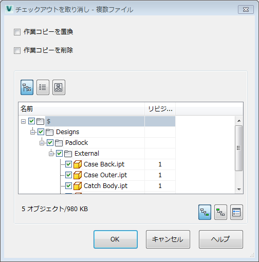

  3. [チェックアウトを取り消し]ダイアログ ボックスで、現在 Vault に保存されているバージョンにローカル ファイルを置き換えるかどうかと、そのファイルの作業コピーを削除するかどうかを指定します。そのファイルの作業コピーに行った変更をリセットするには、[作業コピーを置換]を選択します。
    Vault Professional における複数のファイルの場合の[チェックアウトを取り消し]ダイアログ
  4. 選択したファイルの子を含めるには、[従属]アイコンをクリックします。選択したファイルの親を含めるには、[親]アイコンをクリックします。
  5. [OK]をクリックします。
