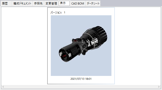

ファイルを開いて編集する前に、ファイルをプレビューするには、ファイルを選択し、プレビュー ペインで[表示]タブを選択します。
Vault でファイルを表示するには:
プレビュー スタイルは、既定ではサムネイルの回転式ビューに設定されています。この場合、Vault Basic のファイルの履歴バージョンおよび Vault Professional のファイルの履歴リビジョンを順番に繰り返し表示できます。各サムネイルの上部にファイルのバージョンまたはリビジョンが表示され、下部に最終チェックイン日が表示されます。

  1. [表示]タブで、サムネイルをクリックしてファイルを表示します。

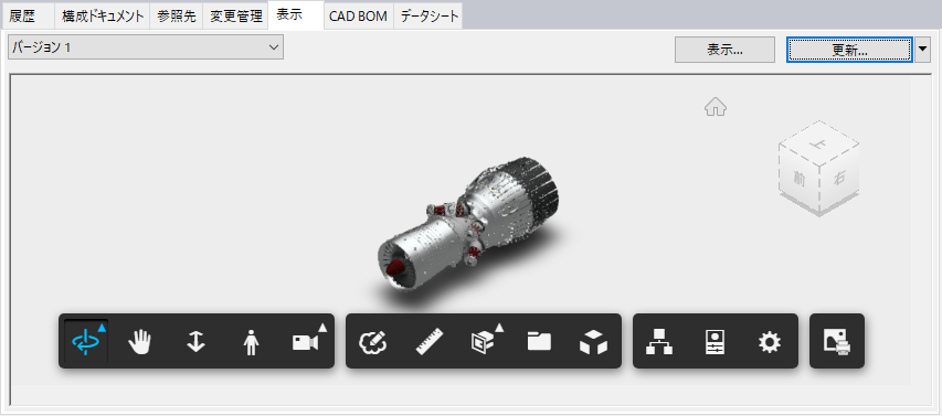

  2. 選択したファイルは、Autodesk Viewer または Autodesk Design Review を使用してプレビュー ペインに表示されます([Vault オプションを設定する]で選択したファイル表示オプションによって異なります)。既定では、Autodesk Viewer がファイルを表示するように設定されています。
  3. [ウィンドウに表示]をクリックすると、別のウィンドウにファイルが表示されます。

    3. より新しいデータ ファイルがあるためにビジュアライゼーション ファイルが旧式である可能性があることを示す警告メッセージが表示された場合は、更新したビジュアライゼーション ファイルをパブリッシュし、データ ファイルに添付して、旧式のビジュアライゼーション ファイルを破棄することができます。[表示]タブで[更新]をクリックし、現在選択されているファイル バージョンのビジュアル化ファイルを更新します。
  4. ビューア コントロールを使用して、ズーム、画面移動、印刷などを行います。詳細については、「ビューア ツールバー」を参照してください。

Viewer Toolbar
Autodesk Viewer には、ページの下部に既定のツールバーがあり、設計の操作や検査に役立ちます。
ビューア ツールの詳細については、「Autodesk Viewer ツール」を参照してください。
