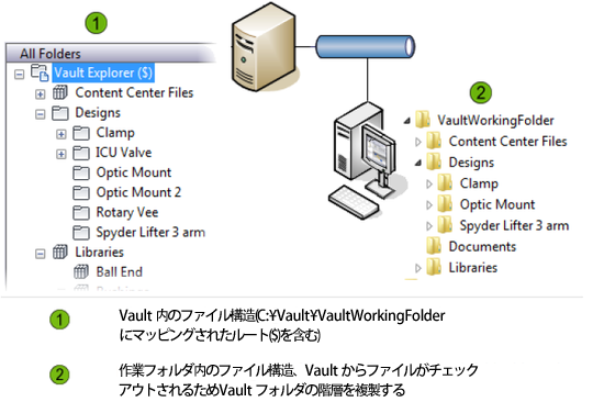

すべての Vault にそれぞれルート レベルのフォルダがあります。Vault のルート レベルは $ で示されます。

  1. Vault 内のファイルまたはフォルダを選択します。
    ヒント: 作業フォルダの場所は Vault のルート($)レベルから設定することをお勧めします。
    注: AutoCAD ファイルおよび AutoCAD Mechanical ファイルに対しては、作業フォルダを Vault のルート($)レベルからローカル フォルダに設定する必要があります。AutoCAD 用 Vault Add-in では、ルート($)に設定されていない作業フォルダは無視されます。
