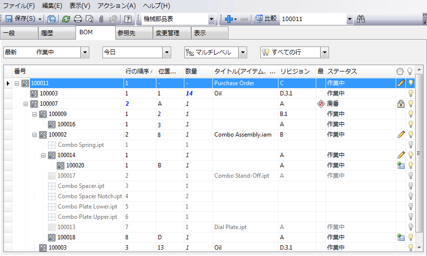

BOM を最適に管理するには、[BOM]タブのアイコンおよびステータスの設定を理解することが重要です。
アイテムの BOM ビュー

フォント |
詳細 |
青、太字、斜体フォント。 |
プロパティがユーザによってオーバーライドされましたが、Vault に保存されていません。 |
黒、斜体フォント。 |
数量がユーザによってオーバーライドされ、Vault に保存されています。 |
黒、通常のフォント。 |
数量が Vault に保存されています。 |
