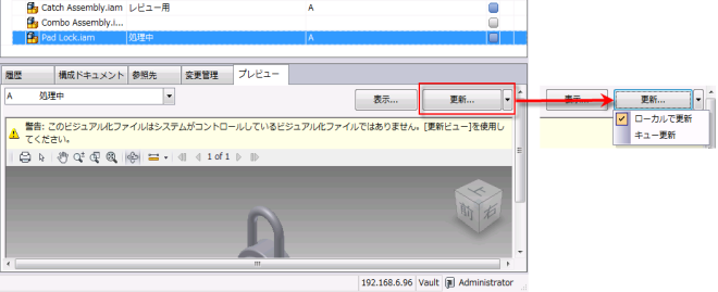

Vault Client を使用して 1 つのジョブを送信する
Vault Client での処理用にジョブをジョブ サーバに送信します。
  1. ファイルを選択し、[更新]ボタンの横にある矢印を選択します。
  2. 表示されるメニューで、[キュー更新]を選択します。
  3. [更新]ボタンをクリックします。
注: この設定は持続され、[更新]ボタンを選択したとき、このジョブ サーバを使用してビジュアル化ファイルが作成されます。
