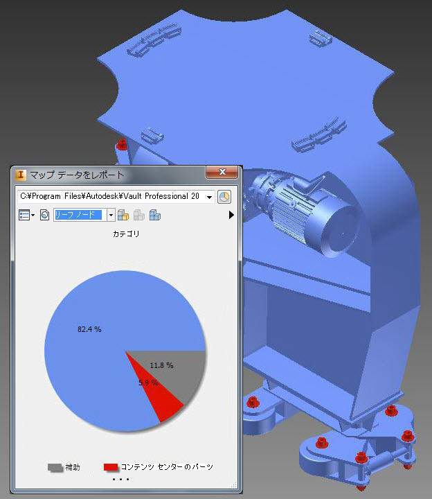

データ マッピングの詳細
データ マッピング機能によって、モデルの重要なビジネス データに簡単にアクセスできます。レポート データをモデル上にマッピングすることで、レポート結果と開いたモデル間の相関関係を視覚的に出力できます。
レポートをモデルにマッピングすることで、モデルが対応するグラフ要素に一致するように色付けされます。グラフ全体をモデルにマップすることも、マッピングするグラフ要素を選択することもできます。
レポート コントロール内に表示されるグラフは、開いたモデルの実際の値をまとめたものです。ただし、モデルにマッピングされたデータは、モデルに含まれている階層のレベルによって異なる結果になる場合があります。データ マッピングを適用するレベルは、次の 3 つのオプションから指定できます。
