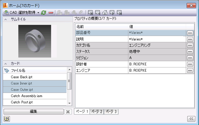

カード デッキ
データ カードは、個別のカードとして表示するか、複数のファイルをすばやく参照するために、カード デッキ内でまとめて表示することができます。また、データ カードにはフィンガーチップ ビューとフル データ カード ビューの 2 種類のビューがあります。
