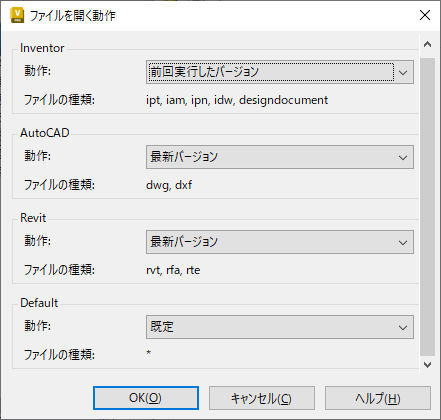

  1. Vault Client で、[ツール] > [オプション]の順に選択します。
  2. [ファイルを開く動作の設定]の横にある[設定]をクリックします。
  3. [ファイルを開く動作]ダイアログで、開く動作の基本設定を CAD アプリケーションごとに設定します。
    注: CAD アプリケーションごとに、使用できないオプションが一部あります。AutoCAD オプションは、Architecture、MEP、Electrical、Mechanical など、すべての AutoCAD ツール セットに適用されます。
    Inventor:
    • 前回実行したバージョン: 前回使用したバージョンの Inventor でファイルを開きます。
      注: このオプションは Inventor ファイルにのみ使用できます。
    • 既定: Vault の現在の設定を使用して、指定した CAD ファイルを開きます。たとえば、Inventor ファイルを開くことができる別のアプリケーションをインストールしており、このアプリケーションを使用するように Windows を設定している場合、Vault でも、Inventor ファイルを開くために、これと同じアプリケーションが既定で使用されます。
    AutoCAD、ACM、ACE C3D
    • 最新バージョン: 最新バージョンの CAD アプリケーションで CAD ファイルを開きます。
    • バージョン別に保存済み: そのファイルの保存に前回使用したバージョンの CAD アプリケーションで CAD ファイルを開きます。ファイルが保存された特定のアプリケーション バージョンがインストールされていない場合、最新バージョンのアプリケーションを使用してファイルを開きます。それぞれの CAD アプリケーションが利用できない場合は、AutoCAD を使用して .dwg ファイルを開きます。
      注: このオプションは Civil3D アプリケーションでは使用できません。
    • 既定: Vault の現在の設定を使用して、指定した CAD ファイルを開きます。たとえば、.dwg ファイルを開くことができる別のアプリケーションをインストールしており、このアプリケーションを使用するように Windows を設定している場合、Vault でも、.dwg ファイルを開くのに、これと同じアプリケーションが既定で使用されます。
  4. 完了したら[OK]をクリックして、変更内容を保存します。
