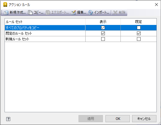

  1. ツールバーで、[定義] を選択して[アクション ルール]ダイアログを開きます。
  2. 次のいずれかの手順を実行します。
    • [新規作成]をクリックし、新しいルール セットを作成します。
    • 既存のルール セットを選択し、[編集]をクリックします。
    • 既存のルール セットを選択し、[コピー]をクリックします。コピー元のルール セットと同じ条件と設定に基づいて、新しいルール セットが作成されます。変更を加えるには、コピーを選択して、[編集]をクリックします。

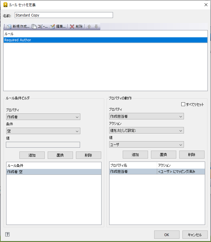

  3. [ルール セットを定義]ダイアログで、次のいずれかの手順を実行します。
    • [新規作成]をクリックし、新しいルールを作成します。
    • 既存のルールを選択し、[編集]をクリックして、設定を修正します。
    • 既存のルールを選択し、[コピー]をクリックして、同じ設定で新しいルールを作成します。変更を加えるには、コピーを選択して、[編集]をクリックします。
    注: ルールを選択し、[削除]をクリックして、ルール セットから削除することもできます。
  4. ルールの名前を入力します。
  5. [ルール条件ビルダ]領域で、特定のプロパティの動作をトリガするために満たす必要があるプロパティと条件を追加します。必要に応じて、値を入力することもできます。
  6. [追加]をクリックして、ルール条件をルールに追加します。
    条件を選択し、[削除]をクリックして、既存の条件を削除することもできます。
  7. [プロパティの動作]領域で、コピー操作時に前の手順の条件が満たされるたびに、実行されるプロパティおよびアクションを選択します。必要に応じて、プロパティのアクションの値を選択します。
  8. [追加]をクリックして、プロパティの動作をルールに追加します。
    動作を選択し、[削除]をクリックして、既存のプロパティの動作設定を削除することもできます。
  9. ルールを選択し、上向きの矢印または下向きの矢印をクリックして、ルール セットのルールを並べ替えます。
    プロパティの動作がトリガされるには、対応する条件が指定の順序で満たされる必要があります。このため、最初のルールが満たされない場合は、2 番目のルールも満たされません。
  10. [すべてリセット]を選択すると、いつでも元の設定に戻すことができます。
  11. [OK]をクリックして変更を保存します。
  12. ルール セットをコピー操作に即座に適用するには、[適用]をクリックします。
    [OK]をクリックして変更を保存し、[アクション ルール]ダイアログを閉じます。
