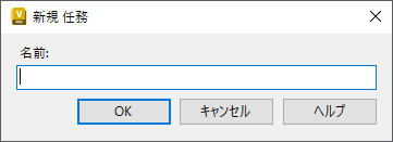

  3. [新規<カスタム オブジェクト>]ダイアログで、カスタム オブジェクト インスタンスの名前を入力します。
    たとえば、この場合のユーザは、「ジョンの設計をレビュー」というタスクのインスタンスを作成することが可能です。
  4. [OK]をクリックします。
    新規カスタム オブジェクト インスタンスが追加されます。
