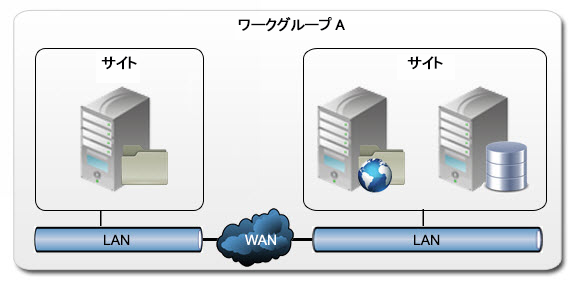

この図では、わかりやすいようにワークグループが 1 つになっています。しかし、ワークグループは既に複数の可能性があります。
現在のステータス: ワークグループ A は、パブリッシャーと 2 つのサイトで構成されています。

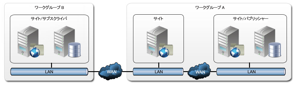

終了ステータス: 2 つのワークグループ。ワークグループ A はパブリッシャーで、ワークグループ B はサブスクライバです。
