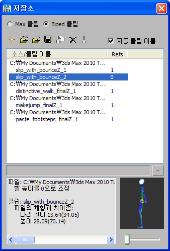

저장소는 모션 믹서와 함께 사용하는 모션 클립(BIP 파일XAF 파일)을 위한 저장 기능을 수행합니다. 클립을 저장소로 직접 로드할 수 있고 모션 믹서에 직접 로드한 모든 클립도 저장소에 나타납니다.
모션 믹서에 사용되는 각 모션 파일에 대해 저장소 리스트는 소스(파일 이름과 디스크 경로)를 표시하고 소스 아래 해당 파일에서 파생된 클립 세트나 각 클립의 이름도 표시합니다.
모션 믹서는 다중 개조물(다른 크기의 Biped를 위한 클립)을 다른 Biped에 적용할 수 있습니다. 저장소의 클립 이름 아래 다양한 클립 개조물이 나열되어 있습니다.
리스트의 클립을 클릭하면 리스트 아래의 창에 적용된 체형과 파일이 원래 저장된 체형을 포함하여 클립에 대한 정보가 표시됩니다. 두 번째 창은 Biped 애니메이션의 그래픽 뷰를 표시합니다. 슬라이더를 창 아래로 드래그하여 애니메이션에서 이동합니다.
주: 미리 보기 창은 BIP 파일에 대해서만 사용 가능합니다.
팁: 모션 믹서로의 다시 매핑이 필요한 애니메이션 클립을 로드할 때 최고의 결과를 위해서는 클립을 저장소를 거치기 보다는 믹서 트랙으로 직접 로드하십시오. 항상 애니메이션 데이터를 다시 매핑할 수 있는 기회를 가지게 됩니다.
