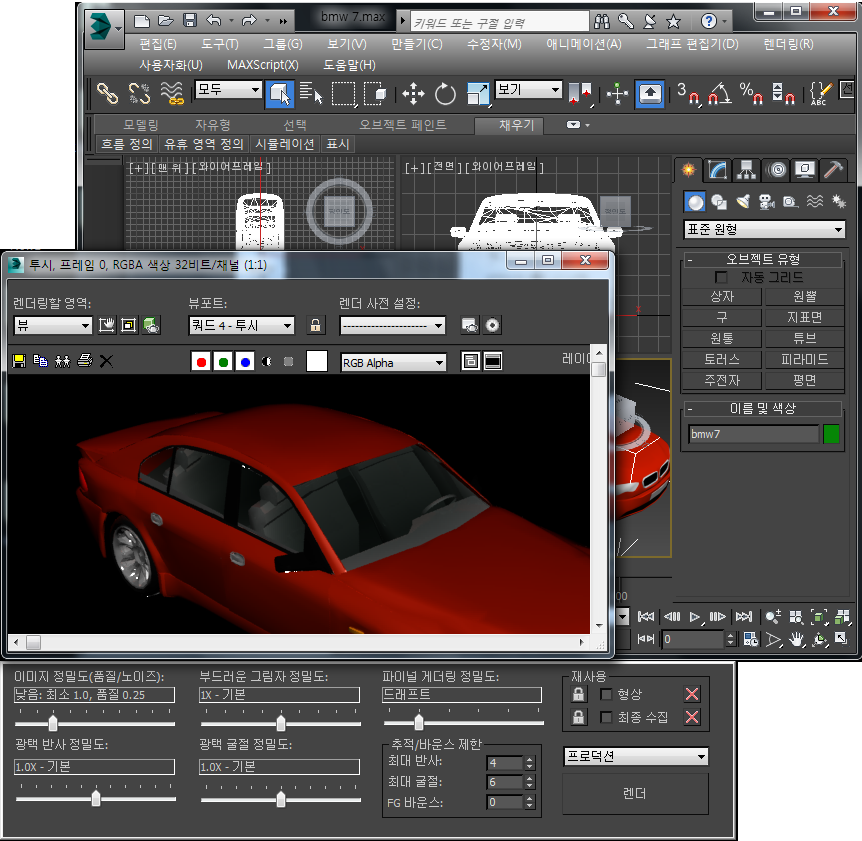

다중 뷰를 표시하는 뷰포트 레이아웃 및 고정된 도구 모음이 있는 3ds Max 주 창입니다.
분할되지 않은 큰 뷰포트 통해 장면을 보려는 경우 만들고 있는 표준의 "그림-창" 뷰를 제공할 수 있습니다. 다른 방향으로 각각 설정된 다중 뷰포트를 사용하기도 합니다.

형상 외에도 뷰포트에서는 장면 및 애니메이션 구조를 표시하는 트랙 뷰 및 도식적 뷰 등과 같은 다른 뷰를 표시할 수 있으며, MAXScript 리스너 및 자산 브라우저 등과 같은 다른 도구를 표시하도록 뷰포트를 확장할 수 있습니다. 또한 대화식 렌더링을 위해 뷰포트에 ActiveShade 창을 표시할 수 있습니다.

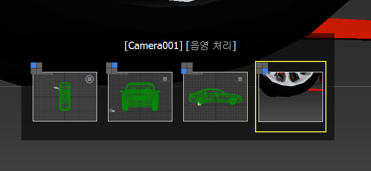

과 Shift 키를 함께 누르면 사용 가능한 뷰포트가 표시되고
과 Shift 키를 함께 누르면 이들 사이를 순환할 수 있습니다. 키보드 버튼을 놓으면 선택한 뷰포트가 최대화됩니다.
최대화된 뷰포트를 전환하기 위한 오버레이 축소판
