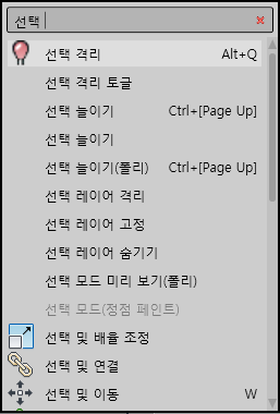

이름으로 작업을 검색할 수 있습니다.
도움말 메뉴에서 이를 선택하거나 X 키를 누르면 커서 위치에 작은 대화상자가 나타납니다. (메뉴가 열리면 X 키를 눌러도 이 대화상자가 열리지 않습니다.)
이 대화상자를 통해 이름별로 작업을 검색할 수 있습니다. 작업은 사용자 인터페이스 사용자화 대화상자에서 이름별로 나타나는 해당 명령이며, 일부 명령 패널 기능은 이 대화상자에서 사용할 수 없습니다.
문자열을 입력하면 이름에 지금까지 입력한 텍스트가 포함된 작업 리스트가 대화상자에 표시됩니다. 이 리스트에서 작업을 선택하면 작업을 적용한 다음(장면의 현재 상태에 유효한 경우) 대화상자가 사라집니다.
검색 대화상자를 열려면
검색 3ds Max 명령을 선택하거나 열려 있는 메뉴가 없으면 X 키를 누릅니다. 커서 위치에 대화상자가 열립니다.
작업을 검색하려면
대화상자에 이름이 문자열과 일치하는 짧은 작업 리스트가 표시됩니다.
검색 문자열을 지우려면
작업을 선택하려면
작업을 선택하지 않고 모든 작업 검색을 닫으려면
