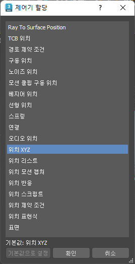

제어기 할당 대화상자는 새 애니메이션 제어기를 선택하고 제어기를 할당할 수 있는 속성을 클릭할 때 나타납니다.

제어기 할당 대화상자를 열려면
다음 중 하나를 실행합니다.
- 스피너를 마우스 오른쪽 버튼으로 클릭하고 을 선택하여 적용 가능한 제어기 목록을 표시합니다.
- 제어기 할당 롤아웃에서 변환을 마우스 오른쪽 버튼으로 클릭하고 제어기 할당을 선택하여 적용 가능한 제어기 리스트를 표시합니다.
- (또는 트랙 뷰를 클릭하고 C 키 누름)
제어기 할당 대화상자를 탐색하려면
- 키보드 화살표 키를 사용하여 리스트에서 이동합니다.
- 제어기를 두 번 클릭하여 적용합니다. 제어기를 강조 표시하고 Enter 키를 누르거나 제어기를 선택한 다음 확인을 클릭할 수도 있습니다.
- 제어기가 지정된 모든 변환(예: 회전) 매개변수에 사용되는 제어기로 설정하도록 하려면 기본값으로 설정을 선택합니다. 기본 제어기로 재설정을 클릭하여 원래 기본값을 복원합니다.
- 제어기 리스트
- 사용 가능한 제어기 리스트에서 선택합니다. 제어기 할당 대화상자에서 강조 표시한 트랙의 유형에 따라 구성원이 달라지는 여러 유형의 제어기의 하위 세트를 나열합니다. 예를 들어, 회전 트랙에는 회전 제어기만 사용할 수 있습니다.
