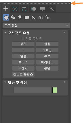

패널, 창, 메뉴, 도구 모음 및 시간 슬라이더와 같이 인터페이스의 일부를 부동 및 도킹하여 작업 공간을 쉽게 사용자화할 수 있습니다.
인터페이스의 일부를 숨기거나 닫으면 마지막 위치에서 다시 열립니다. 요소를 다시 열려면 메뉴나 도구 모음의 빈 공간을 마우스 오른쪽 버튼으로 클릭한 다음 목록에서 요소를 선택합니다.
창 및 다른 요소와 마찬가지로 메뉴를 부동할 수 있습니다. 메뉴를 부동하려면 메뉴 위의 핸들을 클릭합니다. 부동되면 메뉴를 화면에서 원하는 위치로 이동할 수 있지만 도킹할 수는 없습니다. 부동 메뉴를 닫으려면 오른쪽 위 모서리의 X를 클릭합니다.

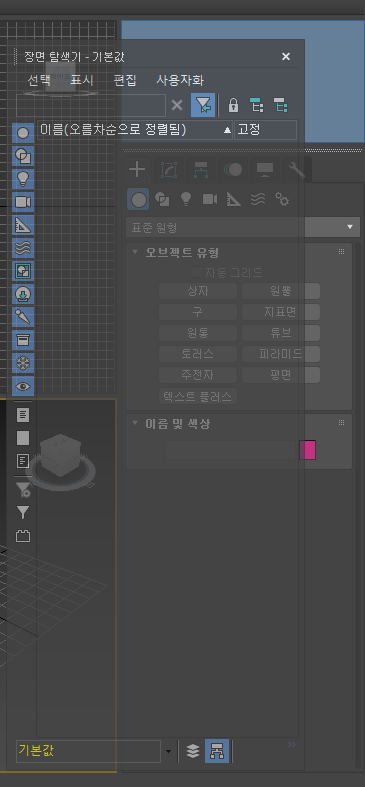

창은 서로 인접하게 누적할 수 있습니다. 창을 누적하려면 기존 패널 옆 또는 사이에 수직 또는 수평 가장자리에 놓습니다.
명령 패널 위쪽에 장면 탐색기 스택
