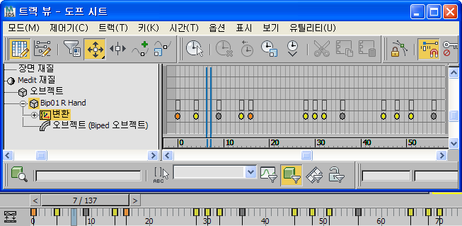

트랙 뷰 및 트랙 바의 색상 코딩 키
트랙 뷰와 트랙 바에 표시되는 Biped IK 키는 다음과 같은 색 구성표를 사용합니다.
다른 모든 키는 기본 색상인 회색을 사용합니다.
트랙 뷰 및 트랙 바의 색상 코딩 Biped 키
