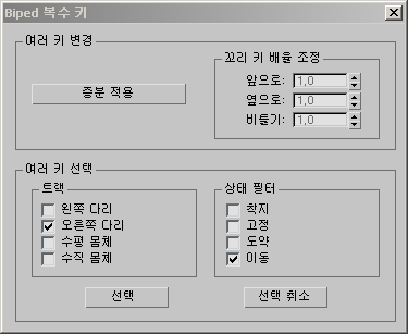

Biped 복수 키 대화상자
이 대화상자를 사용하여 발 상태에 따라 Biped 키를 선택하고 선택한 키에 증분을 적용합니다.
예를 들어 이동 상태(고정 발자국 사이의 다리 상태)에서 모든 왼쪽 다리 키를 선택하려면 왼쪽 다리 및 이동 상태 필터를 설정한 다음 선택을 클릭합니다.
인터페이스
다중 키 변경 그룹
다음 컨트롤을 사용하여 현재 프레임에서 팔 다리의 회전 또는 IK 변환에 선택한 키를 적용할 수 있습니다. 먼저 트랙 뷰에서 키를 선택한 다음 팔 다리를 회전 또는 이동하고 증분 적용을 클릭합니다.
증분 적용
선택한 키에서 팔 다리의 회전 및/또는 위치를 조정합니다. 다중 키에 걸쳐 팔 다리의 위치를 설정해야 하는 경우 이 기능을 사용합니다.
꼬리 키 배율 조정
세 가지 회전 유형으로 Biped의 꼬리에 적용된 기본 모션을 확장하거나 줄입니다. 숫자 설정을 활성화하려면 트랙 뷰의 Biped 꼬리 트랙에서 꼬리 키를 선택합니다.
앞으로 꼬리의 전방 및 후방 스윙의 양입니다.
옆으로 꼬리의 측방 스윙의 양입니다.
비틀기 각 꼬리 오브젝트의 로컬 X축 회전의 양입니다.
다중 키 선택 그룹
다음 컨트롤을 사용하여 키가 지정된 프레임의 발 상태에 따라 키를 선택할 수 있습니다. 이 옵션은 특정 트랙에서 특정 키 유형 모두에 증분을 적용하려는 경우 매우 유용합니다.
  1. 키를 선택할 트랙(왼쪽 다리, 오른쪽 다리, 수평 몸체, 수직 몸체)을 사용합니다.
  2. 발 상태(착지, 고정, 도약, 이동)를 사용합니다.
  3. 일치하는 모든 키를 선택하려면 선택을 클릭합니다. 이렇게 하면 트랙 뷰에서 흰색으로 강조 표시됩니다.
