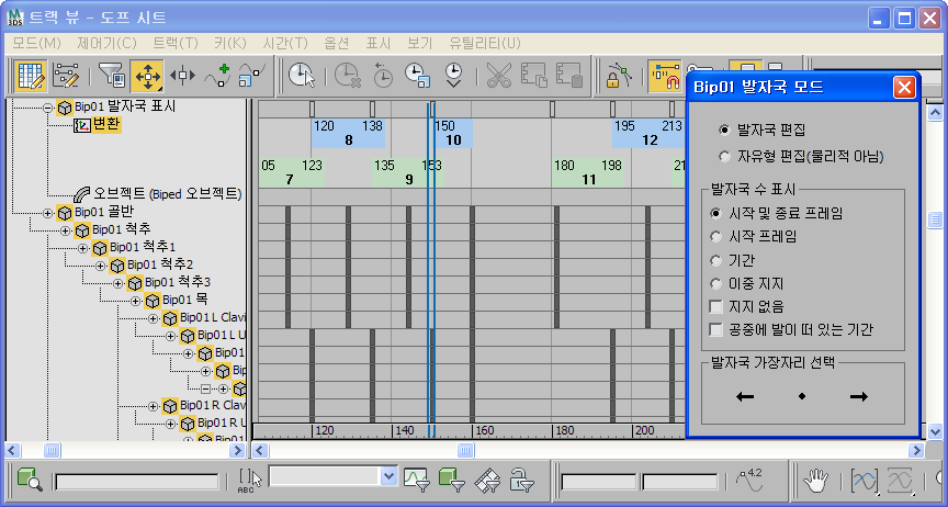

공중에 떠 있는 기간을 자유형 모드로 변환하려면 다음을 수행합니다.
트랙 뷰 - 도프 시트를 선택하여 트랙 뷰에 액세스합니다.

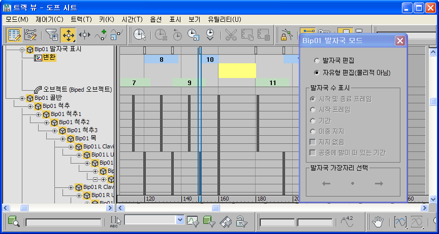

트랙 뷰에서 각각의 공중에 떠 있는 기간에 빈 노란색 상자가 나타납니다.

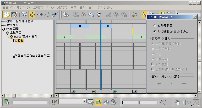

자유형 기간 동안 수직 역학을 사용하지 않고 다음 공중에 떠 있는 기간 동안 수직 역학으로 돌아갑니다.
자유형 기간을 만든 후 발자국 타이밍을 편집하려면 발자국 모드 대화상자에서 발자국 편집 옵션을 선택해야 합니다.
