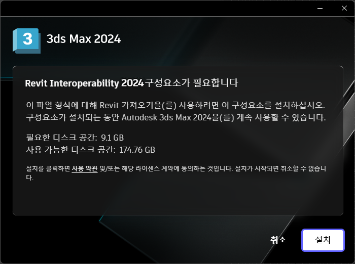

요청 시 설치 프로그램을 사용하려면
  1. 3ds Max에서 파일 > 가져오기를 선택합니다.
  2. Revit(.rvt) 또는 Inventor(.iam 또는 .ipt) 파일을 선택합니다.
    해당 상호 운용성 구성요소가 아직 시스템에 설치되어 있지 않거나 설치된 구성요소가 오래된 경우 설치 프롬프트가 나타납니다.
  3. 설치를 클릭합니다.
    설치 프로세스 중에 3ds Max에서 계속 작업할 수 있습니다.
    설치가 완료되면 파일을 다시 가져와야 합니다.
  4. 파일 > 가져오기를 선택하고 원래 파일을 선택합니다.
    파일을 장면으로 가져옵니다. 설치하는 동안 3ds Max에서 계속 작업할 수 있습니다.
  5. 설치가 완료되면 파일을 다시 가져옵니다.
