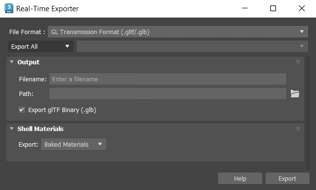

.gltf 또는 .glb 파일을 내보내려면 다음으로 이동합니다.
주:
- 파일 > 내보내기 > 내보내기...를 통해 glTF 내보내기에 액세스할 수 있지만, 클래식 내보내기 대화상자가 실시간 내보내기 대화상자로 이동되므로 파일 > 내보내기 > 실시간 내보내기...를 사용하는 것을 권장합니다. 하지만 클래식 내보내기 기능의 경우, 파일을 선택할 때와 실시간 내보내기 대화상자에서 내보내기 버튼을 누를 때 기존 파일을 덮어쓴다는 경고가 두 번 나타날 수 있습니다.
- glTF 내보내기는 메시에 glTF 재질이 적용될 때 최상의 결과를 생성합니다. 3ds Max에서 glTF 내보내기와 다른 재질을 함께 사용하면 glTF 재질만큼 효과적으로 내보낼 수 없습니다.
- glTF 내보내기는 모든 맵 채널을 내보냅니다.
- 실시간 내보내기는 FBX 파일을 내보낼 수도 있습니다. 자세한 내용은 게임용 FBX 내보내기 및 실시간 내보내기 대화상자를 참조하십시오.
실시간 내보내기 옵션
- 파일 형식
- 기본값은 GL Transmission Format(.gltf/.glb)입니다. FBX 파일로 내보내도록 선택할 수도 있습니다.
- 내보내기 세트
- 장면의 모든 오브젝트를 내보낼지, 오브젝트 선택 또는 오브젝트 세트를 내보낼지 선택합니다.
출력 옵션
파일 이름
내보낼 .glTF 또는 .glb 파일의 이름을 포함합니다.
경로
로컬 시스템에서 대상 경로를 설정합니다.
glTF 이진(.glb) 내보내기
모든 데이터가 glTF 이진(.glb) 형식으로 결합된 단일 파일을 내보냅니다. .glb로 내보내는 것은 매우 효율적이지만 파일 형식을 편집하기가 어려운 경우가 많습니다.
셸 재질
내보내기
적용된 재질을 내보낼지 아니면 셸 재질이 적용된 오브젝트의 원래 재질을 내보낼지 선택합니다.
주:
- glTF 내보내기는 장면을 내보낼 때 재질 및 장면 오브젝트 노드의 이름을 유지합니다. 오브젝트의 이름이 중복되면 이름에 접미사가 추가됩니다(예: _1, _2, _3 등).
- 내보내는 동안 재질과 노드에 중복된 이름이 있으면 중복 항목에 숫자 접미사가 붙습니다. 예를 들어 "material_1, material_2, material_3" 등입니다.
