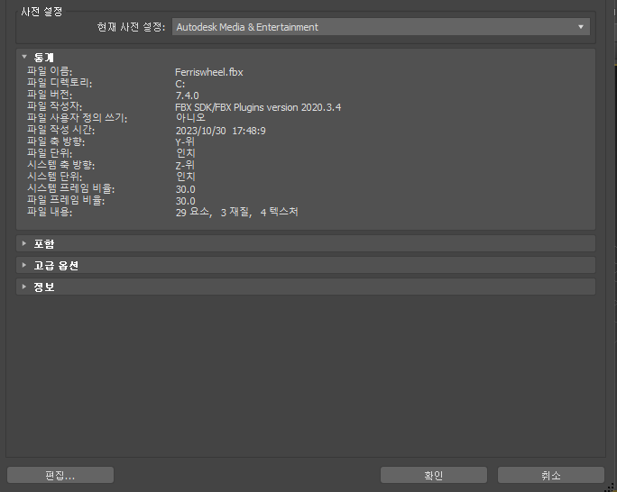

FBX 가져오기 창
3ds Max로 FBX 파일 가져오기

  1. 3ds Max를 시작합니다.
  2. 파일 메뉴 가져오기를 선택하고 가져올 FBX 파일을 파일 브라우저를 사용하여 찾습니다.
  3. FBX 가져오기 창이 열립니다. 원하는 가져오기 옵션을 선택합니다. 사용할 수 있는 설정에 대한 설명은 다음을 참조하십시오.
  4. 확인을 클릭합니다.
