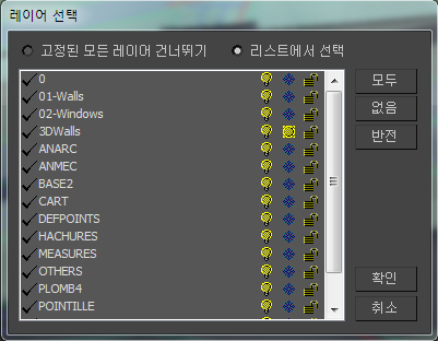

레이어 선택 대화상자
이 대화상자는 DWG 파일 레이어의 포함/제외 상태를 토글하고 여기서 설명한 기타 옵션을 선택할 수 있게 합니다.
주: 레이어 리스트의 행 위에서 아무 곳이나 클릭하여 레이어의 포함/배제 상태를 전환합니다. 이 대화상자는 포함된 계층을 계층 이름 좌측에 선택 표시와 함께 열거합니다. 포함된 계층 리스트는 링크된 파일의 후속 재로딩을 위하여 유지됩니다. 정보 목적상 특성 아이콘은 레이어의 특성 상태를 보여주지만 이 대화상자에서 상태를 변경할 수는 없습니다.

[레이어 리스트]
모든 레이어를 해당 상태를 표시하는 아이콘과 함께 나열합니다. 레이어 이름 앞의 선택 표시는 해당 레이어가 선택되었음을 나타냅니다.
전체
링크된 파일에서 모든 레이어를 선택합니다. 그런 후 배제할 계층만 선택을 해제할 수 있습니다.
없음
링크된 파일에서 모든 레이어를 선택 해제합니다. 그런 후 포함할 계층만 선택할 수 있습니다.
반전
연결된 파일에서 레이어의 현재 선택을 반전합니다. 즉, 선택한 레이어가 선택 해제되고 선택 해제한 레이어가 선택됩니다.
