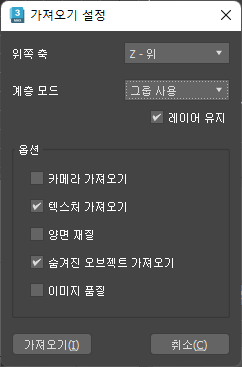

인터페이스
- 위쪽 축
- 응용프로그램마다 다른 축이 위쪽 축으로 사용됩니다. 가져올 파일에 적절한 축을 선택하십시오. 기본값은 Z - 위입니다.
- 계층 모드
- 가져온 오브젝트를 그룹화합니다. 그룹화를 유지하려면 3ds Max 그룹 또는 레이어를 사용하면 됩니다. 그룹 또는 레이어는 원래 장면의 구성에 따라 중첩됩니다. 기본값은 그룹화 사용입니다.
- 그룹 사용 : 가져온 파일에서 자신이 속한 그룹에 따라 3ds Max 그룹에 오브젝트가 배치됩니다.
- 레이어 사용: 가져온 파일에서 자신이 상주하는 레이어에 따라 3ds Max에 오브젝트가 배치됩니다.
- 편평화: 오브젝트가 그룹화되지 않고 독립적인 3ds Max 오브젝트로 가져옵니다.
- 레이어 유지
- 원본 SketchUp 파일의 모든 레이어 정보를 유지하고 3ds Max에서 이를 사용하여 오브젝트를 레이어에 할당합니다.
- 카메라 가져오기
- 카메라를 가져옵니다.
- 텍스처 가져오기
- 가져온 텍스처는 프로젝트의 텍스처 폴더에 저장됩니다.
- 양면 재질
- 대칭 이동된 면으로 올바른 방향이 표시되도록 양면 재질로 면을 감쌉니다. 면은 여전히 원래 상태로 내보내집니다.
- 숨겨진 오브젝트 가져오기
- SketchUp 파일에서 숨겨진 모든 요소를 가져옵니다.
- 이미지 품질
- 이 옵션을 설정하면 왜곡된 텍스처 맵이 다시 그려집니다. 사용하지 않도록 설정하면(기본값) 가져오기가 더 빨라지지만 이미지가 왜곡될 수 있습니다.
