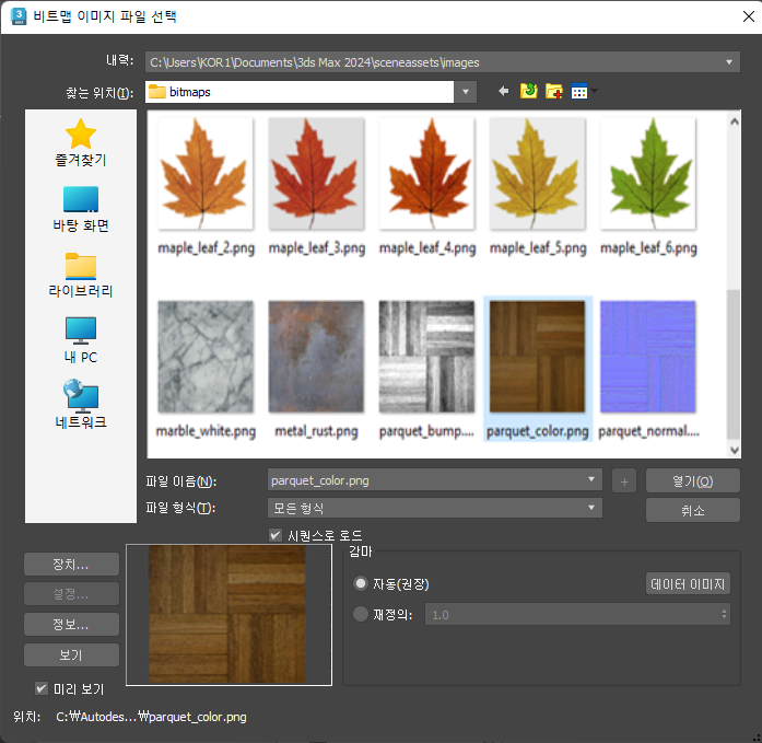

비트맵 이미지 파일 선택 대화상자
비트맵 이미지 파일 선택 대화상자는 맵용 파일 또는 일련의 파일을 선택할 수 있게 합니다. 시퀀스를 선택하여 일련의 파일을 선택하면 설정이나 열기를 클릭할 때 이미지 파일 리스트 제어 대화상자가 열립니다.
절차
맵용 비트맵 이미지를 선택하려면 다음을 수행하십시오.
  1. 재질 편집기에서 맵 롤아웃을 여십시오.
  2. 맵 열에서 아무 버튼이나 클릭하십시오.
    여기에서 선택한 구성요소에 맵을 추가합니다. 예를 들어 분산 채널의 맵 버튼을 클릭하면 분산 또는 텍스처 맵이 만들어집니다.
    3ds Max에 재질/맵 브라우저가 열립니다.
  3. 재질/맵 브라우저에서 비트맵을 두 번 클릭합니다.
    3ds Max에 비트맵 이미지 선택 대화상자가 열립니다.
    또는 슬레이트 재질 편집기에서 재질 구성요소에 비트맵을 와이어링할 수 있습니다. 맵 유형으로 비트맵을 선택하면 3ds Max에 비트맵 파일 이미지 선택 대화상자가 바로 열립니다.
  4. 비트맵 이미지 선택 대화상자에서 찾기 위치 필드를 사용하여 적절한 디렉토리를 탐색합니다.
    주: 비트맵 이미지 파일 선택 대화상자는 사용자 정의 사용자 경로 구성에 정의된 기본 비트맵 경로가 아니라 비트맵을 선택한 마지막 위치를 사용합니다.
  5. 파일 리스트 창에서 파일 이름을 선택하십시오.
  6. 열기를 클릭하여 대화상자를 닫으십시오.

인터페이스
팁: 가장자리나 모서리를 끌어당겨 대화상자의 크기를 조정할 수 있습니다.
내역
가장 최근 검색한 디렉토리 리스트를 보여줍니다. 이미지를 선택할 때마다, 사용된 경로가 내역 리스트의 맨 위에 가장 최근에 사용한 경로로 추가됩니다. 내역 정보는 3dsmax.ini 파일에 저장됩니다.
찾기 위치
탐색 창을 열어 다른 디렉토리나 드라이브를 찾습니다.
마지막으로 방문한 폴더로 이동
이전에 찾아본 폴더로 돌아가려면 클릭합니다.
한 수준 위로
디렉토리 구조에서 한 수준 위로 이동합니다.
새 폴더 만들기
이 대화상자에서 새 폴더를 만들 수 있습니다.
메뉴 보기
파일 리스트에 표시할 세부 정보 수준을 선택할 수 있습니다.
  • 썸네일: 디렉토리의 내용을 세부 정보 없이 썸네일로 표시합니다.
  • 타일: 디렉토리의 내용을 세부 정보 없이 큰 아이콘으로 표시합니다. 대화상자를 넓히면 폭에 따라 바둑판식으로 배열됩니다.
  • 작은 아이콘: 디렉토리의 내용을 세부 정보 없이 폭에 따라 바둑판식으로 배열된 작은 아이콘으로 표시합니다.
  • 리스트: 디렉토리의 내용을 세부 정보 없이 보여줍니다.
  • 세부 정보: 디렉토리의 내용을 크기 및 날짜와 같은 전체 세부 정보와 함께 표시합니다.
[파일 리스트 창]
디렉토리의 내용을 보기 메뉴에서 지정한 형식으로 나열합니다.
팁: 보기 메뉴 세부 정보를 선택하면 디렉토리의 내용이 이름, 크기, 유형, 수정 날짜 및 속성과 함께 표시됩니다. 열 레이블을 클릭하여 각 컬럼을 기준으로 분류할 수 있습니다.
파일 이름
리스트에서 선택한 파일의 이름을 보여줍니다.
파일 유형
표시할 수 있는 모든 파일 유형을 표시합니다. 리스트에 대한 필터 역할을 합니다.
시퀀스로 로드
루트 이름이 동일하고 연속된 숫자로 끝나는 파일이 둘 이상 있는 경우 시퀀스로 로드를 켜면 IFL(이미지 파일 리스트)이 만들어집니다. 기본적으로 해제되어 있습니다.
이미지를 선택할 때마다 3ds Max는 IFL 시퀀스를 만들 수 있는지 확인합니다. 선택한 이미지가 리스트를 만들 수 없다면 이 옵션은 사용할 수 없습니다.
와일드카드 문자를 사용하여 이미지 파일을 필터링할 수 있습니다. 시퀀스로 로드가 켜져 있으면 설정을 클릭하여 IFL 파일을 구성할 수 있습니다.
열기
강조 표시된 파일을 선택하고 대화상자를 닫습니다.
취소
선택을 무시하고 대화상자를 닫습니다.

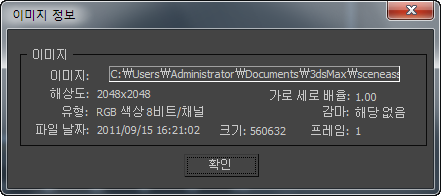

정보
프레임 비율, 압축 품질, 파일 크기 및 해상도와 같은 파일에 관한 확장 정보를 표시합니다. 표시되는 정보는 해당 파일 유형과 함께 저장되는 정보 유형에 따라 다릅니다.
파일에 포함된 값이 있는 경우 이 대화상자가 해당 값을 표시합니다. 그렇지 않으면 "해당 없음"이 표시됩니다.

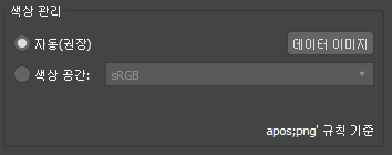

색상 관리 [OCIO 색상 관리 모드만 해당]
색상이 렌더링 공간으로 제대로 변환될 수 있도록 이미지에서 사용하는 색상 공간을 선언합니다.
자동(권장)
자동 색상 공간 할당 규칙에 의해 지정된 색상 공간을 할당합니다. 할당된 공간은 색상 공간 상자에 읽기 전용으로 표시되고 적용 가능한 규칙이 아래에 표시됩니다. 규칙은 색상 관리 설정에서 보거나 편집할 수 있습니다.
색상 공간
이미지 파일의 입력 색상 공간을 설정합니다. 규칙에 의해 할당된 공간이 이미지에서 사용되는 공간이 아닌 경우에만 이 옵션을 사용합니다.
데이터 이미지
색상 공간원시로 설정합니다. 법선 맵, 가중치 맵 등과 같이 색상이 아닌 데이터가 포함된 파일에 이 옵션을 사용합니다.
위치
해당 파일의 전체 경로를 보여줍니다. 대화상자 하단의 이 정보로 현재 있는 위치를 정확히 알 수 있습니다.
