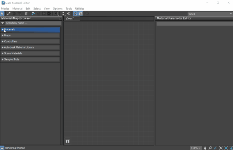

또는 슬레이트 재질 편집기를 사용하여 분산 색상 구성요소에 맵 노드를 와이어링할 수 있습니다.
