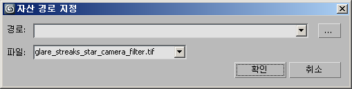

  • 만약 단일 자산이 강조표시 되면 경로와 파일이름을 변경할 수 있습니다. 다음의 대화상자가 나타납니다.
    경로를 변경하려면 경로 필드를 편집하거나 혹은 생략기호 [...] 버튼을 사용해 새로운 경로를 검색합니다. 이것은 경로만 변경합니다.
    앞선 경로로 되돌리려면 드롭다운 리스트에서 선택합니다.
    파일이름을 변경하려면 파일 필드를 편집하거나 드롭다운 내역 리스트에서 이름을 선택합니다. 이것은 장면에서 가리키는 자산 파일의 이름만 변경시킨다는 것에 주목하십시오. 실제 자산 파일 이름을 변경하지 않습니다. 만약 자산 파일 이름이 변경됐다면 이것을 이용해 장면을 업데이트 합니다.

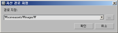

  • 복수의 자산이 강조 표시되면 경로는 변경할 수 있지만 파일 이름은 변경할 수 없습니다. 다음의 대화상자가 나타납니다.
    대화상자는 강조 표시된 자산이 있는 현재 경로를 보여주고, 경로 지정 필드 내용을 편집하거나 생략 기호[...] 버튼을 클릭한 후 다른 경로로 이동해서 새로운 경로를 지정하게 합니다.
    예를 들어, 두 자산이 강조표시된 상태이고 한 자산의 경로가 c:₩max_files₩maps1₩이고 나머지 하나의 경로가 c:₩max_files₩maps2₩일 때 경로 지정 필드는 c:₩max_files₩를 보여줄 것입니다. 이것을 변경하면 모든 강조 표시된 자산에 대한 전체 경로가 변경됩니다. 물론 모든 자산이 해당 경로에 있어야 자산 추적에서 찾을 수 있습니다.

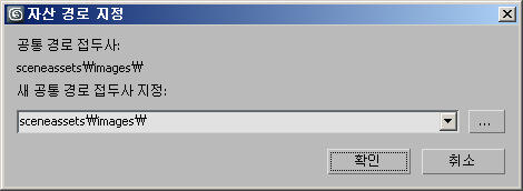

공통 루트 대상 변경
강조 표시된 모든 자산에 공통된 부분의 경로만 변경할 수 있습니다. 이 명령은 자산 경로 지정 대화상자의 한 버전을 열어 강조 표시된 자산의 공통 경로의 전반부를 보여줍니다. 또한 새 공통 경로 접두사 지정 필드 내용를 편집하거나 생략기호 [...] 버튼을 클릭 한 후 다른 경로를 찾아 새로운 경로를 지정하게 합니다. 대상 변경 공통 루트를 사용해 복수의 파일경로를, 특히 공통의 루트 내에 있는 다른 디렉토리의 파일의 경로를 다시 지정하십시오.
예를 들어, 모든 맵이 원래 c:₩maps₩ 내의 다양한 하위 디렉토리에 있고 전체 하위 디렉토리 구조가 d:₩resources₩maps₩로 이동했다면 공통 루트 대상 변경을 이용해 모든 파일에 대한 경로 지정을 동시에 다시 할 수 있습니다.
