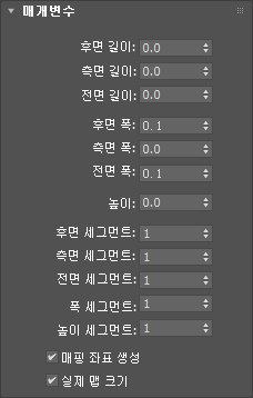

C-돌출을 선택합니다. 모서리에서 모서리로 오브젝트를 그립니다. 마우스를 움직여서 중심 위치를 변경할 수 있습니다.
중심에서 바깥으로 오브젝트를 그립니다.
세 면 각각의 길이를 지정합니다.
세 면 각각의 폭을 지정합니다.
오브젝트의 전체 높이를 지정합니다.
오브젝트의 특정 면에 대한 세그먼트 수를 지정합니다.
이 값을 설정하여 오브젝트의 전체 폭과 높이에 대한 세그먼트 수를 지정합니다.
매핑된 재질을 오브젝트에 적용하는 데 필요한 좌표를 설정합니다. 기본적으로 설정되어 있습니다.
오브젝트에 적용되는 텍스처 매핑된 재질에 사용할 배율 조정 방법을 제어합니다. 배율 조정 값은 적용된 재질의 좌표 롤아웃에 있는 실제 배율 사용 설정을 통해 제어됩니다. 기본값=해제.
