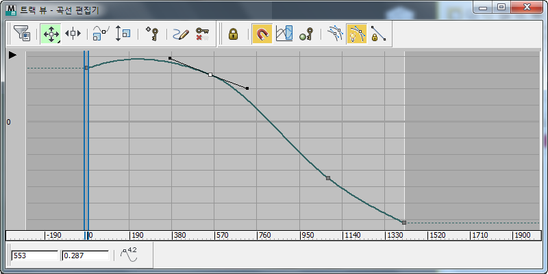

배치된 오브젝트 애니메이션 편집기는 매우 단순화된 버전의 표준 3ds Max 트랙 뷰 창입니다. 현재 선택한 오브젝트에 관련된 배치 정보만 표시하도록 특별히 구성되었습니다. 현재 오브젝트 선택을 변경하면 이 패널이 자동으로 닫힙니다.
배치된 오브젝트 애니메이션 편집기는 그래프에 일련의 함수 곡선으로 모션을 표시합니다. 3ds Max의 모션은 일련의 애니메이션 키로 정의되고 3ds Max에서 자동으로 각 키 사이의 보간된 값을 계산하여 완성된 애니메이션을 생성합니다.
배치된 오브젝트 애니메이션 편집기 인터페이스는 도구 모음 및 키 창으로 구성되어 있습니다. 또한 이동 가능한 시간 눈금자가 있습니다.
이 창에 표시된 각 함수 곡선은 다음 4개의 표준 Civil View 오브젝트 배치 매개변수 중 하나에 할당된 보간된 애니메이션을 나타냅니다.
곡선을 따르는 각 사각형 상자는 단일 애니메이션 키를 나타냅니다. 키를 이동, 추가, 제거하거나 해당 접선을 조정할 수 있습니다. 각 애니메이션 키를 수정하는 즉시 선택한 오브젝트의 전체 애니메이션에 영향을 줍니다.
편집을 위해 선택하지 않는 한 키는 회색으로 표시됩니다. 이 경우 흰색으로 표시됩니다.
그래프의 수직축은 현재 표시된 함수 곡선에 따라 다음 중 하나 이상의 매개변수를 나타냅니다.
수평 배율 조정은 현재 시각화 장면에서 사용할 수 있는 총 프레임 수를 나타냅니다.
