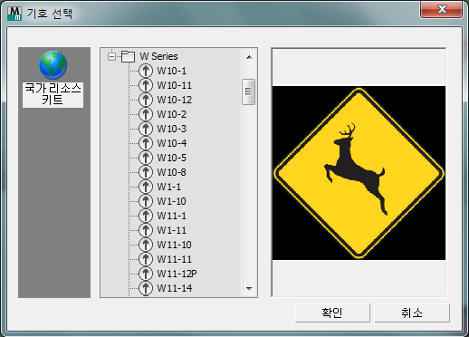

다른 신호 정의
표준 Civil View 기호 오브젝트 라이브러리에서 기호 면 정의를 할당하려면 클릭합니다. 기호 면은 모든 신호의 전면에 적용됩니다.
Civil View는 라이브러리 정의의 기호 면 크기를 무시합니다. 기호 면 이미지는 표시된 모든 표준 신호 면의 전체 폭과 높이에서 드레이프할 수 있습니다.
"X" 버튼
모든 신호에서 현재 기호 면을 제거하려면 클릭합니다.
