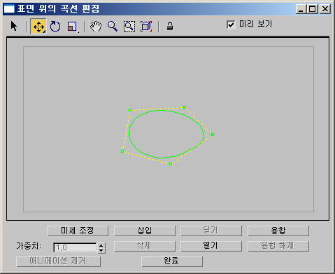

이 대화상자를 통해 뷰포트에서 일정 곡선을 편집할 때 표면의 곡선을 편집할 수 있습니다. 대화상자의 주요 부분은 표면의 2차원 뷰입니다. 컨트롤은 일반적인 곡선 변환 편집 기능을 제공합니다.
모달리스 대화상자로, 표면 위의 곡선 편집이 열려 있는 동안 3ds Max 주 창을 사용할 수 있습니다. 그러나 다른 종류의 곡선이나 곡선이 아닌 다른 하위 오브젝트를 선택한 경우 대화상자가 닫힙니다.

표면 이미지 위의 도구모음은 선택, 변환 및 보기 컨트롤을 제공하며 이러한 컨트롤은 3ds Max 주 뷰포트에서 아날로그가 작동하는 방식으로 작동합니다. 표면에서 새 곡선을 만드는 동안 도구모음은 비활성화됩니다.
하나 이상의 점을 선택합니다. 창을 드래그하여 다중 점을 선택합니다.
선택한 점을 이동합니다.
이동은 플라이아웃입니다. 대체 버튼은 텍스처 점이 수직 또는 수평으로만 이동하도록 제한합니다.
선택한 점을 회전합니다.
선택한 점의 배율을 조정합니다. 이것은 균일 배율, 표면 U 차원의 비균일 배율 또는 표면 V 차원의 비균일 배율 중에서 선택할 수 있는 플라이아웃입니다.
표면 보기를 이동합니다.
표면 보기를 확대 또는 축소합니다.
표면 보기에서 드래그한 창을 확대/축소합니다.
표면 범위를 확대/축소합니다.
활성 선택 세트를 잠급니다. 이 옵션을 설정하여 선택 세트를 변환할 때 다른 점이나 CV가 실수로 선택되는 것을 방지할 수 있습니다.
설정하면(기본값) 대화상자에서 수행한 편집이 뷰포트에도 표시됩니다.
도구모음 아래는 곡선의 2D 이미지입니다. 이 이미지는 뷰포트의 하위 오브젝트를 편집할 때 곡선의 점 또는 CV를 보여 줌으로써 이들을 편집할 수 있도록 해 줍니다.
이미지에 있는 동안 마우스 오른쪽 버튼으로 클릭하면 선택, 이동, 회전 및 배율 조정 간에 전환할 수 있는 팝업 메뉴가 나타납니다. 이것을 도구모음 대신 사용할 수 있습니다.
마우스에 가운데 버튼이 있으면 이 창을 확대하는 데 사용할 수 있습니다.
