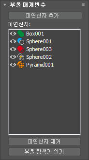

피연산자 및 해당 연산 아이콘의 예
피연산자를 마우스 오른쪽 버튼으로 클릭하면 피연산자 제거, 새 불리언 만들기, 이름 바꾸기, 비활성 및 솔로 명령에 액세스할 수 있습니다. 새 불리언 만들기를 사용하면 합성 오브젝트 내에 하위 불리언을 만들 수 있습니다.
