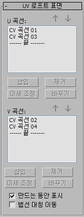

이 리스트에는 클릭한 순서대로 클릭한 곡선 이름이 표시됩니다. 리스트의 이름을 클릭하여 곡선을 선택할 수 있습니다. 뷰포트에 선택한 곡선이 청색으로 표시됩니다.
각 리스트 위의 버튼 두 개와 아래 버튼 네 개는 두 리스트에 대해 동일합니다.
로프트를 만드는 동안 모든 차원에서 같은 곡선을 한 번 이상 클릭할 수 있습니다. 이로써 닫힌 UV 로프트를 만들 수 있습니다.

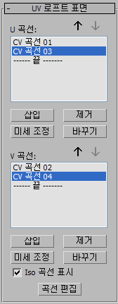

U 곡선 또는 V 곡선 리스트에서 곡선의 순서를 변경하려면 이 버튼을 사용합니다. 리스트에서 곡선을 선택하고 화살표를 이용해 선택한 것을 위아래로 움직입니다.
곡선을 U 리스트 또는 V 리스트에 추가합니다. 클릭해서 삽입을 선택하고 곡선을 클릭합니다. 선택한 곡선 앞에 곡선이 삽입됩니다. 마지막에 곡선을 삽입하려면 우선 리스트에서 "----끝-----" 마커를 강조표시 합니다.
U 리스트 또는 V 리스트에서 곡선을 제거합니다. 리스트에서 곡선을 선택해서 제거를 클릭합니다.
UV 로프트 표면을 미세 조정합니다. 클릭해서 미세 조정을 켜고 표면 위의 iso 곡선을 클릭합니다. 마우스를 표면에서 드래그하면 사용 가능한 곡선이 강조 표시됩니다. 클릭한 곡선은 CV 곡선으로 변환되고 로프트 및 U 곡선 또는 V 곡선 리스트에 삽입됩니다. 점 곡선을 미세 조정할 때 UV 로프트를 미세 조정하면 표면의 곡률이 변경될 수 있습니다. U 곡선이나 V 곡선을 미세 조정하면 곡선 편집을 사용하여 곡선을 변경할 수 있습니다.
선택한 곡선을 바꿀 수 있습니다. 리스트에서 곡선을 선택하고 이 버튼을 클릭한 후 새로운 곡선을 선택합니다.
설정하면 UV 로프트의 Iso 곡선뿐만 아니라 로프트를 구성하는 데 사용된 U축과 V축 곡선도 표시됩니다. iso 곡선은 단지 표시를 위한 것입니다. 곡면 구성에는 사용할 수 없습니다.
다른 하위 오브젝트 수준으로 전환하지 않고도 현재 선택된 곡선을 편집할 수 있습니다. 클릭해서 곡선 편집을 선택합니다. 곡선의 포인트 즉 곡선의 CV가 표시되고, 만일 곡선이 CV 곡선이면 콘트롤 격자가 표시됩니다. 이제 변환하거나 그렇지 않으면 점, 즉 CV를 변경할 수 있는데 이는 마치 점 또는 곡선 CV 하위 오브젝트 수준에 있는 것과 같습니다. 곡선 편집을 마치려면 곡선 편집을 클릭해 끄십시오.
곡선 편집을 설정할 때 곡선 공통 롤아웃, CV 또는 점 롤아웃(곡선 유형에 따라) 및 CV 곡선 또는 점 곡선 롤아웃을 포함하여 선택된 곡선에 대해 적용되는 모든 롤아웃이 표시됩니다. 이 롤아웃은 U 로프트 롤아웃 아래 나타납니다. 하위 오브젝트 수준을 전환하지 않고 로프트 곡선, 점 또는 CV를 편집할 수 있습니다.
