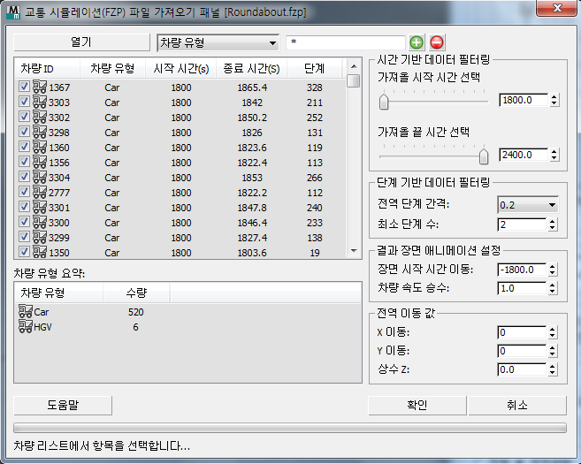

이 패널에 있는 대부분의 컨트롤을 사용하여 여러 가지 다양한 방식으로 교통 데이터를 필터링할 수 있습니다. 따라서 3ds Max에서 매우 크고 복잡한 교통 데이터 세트를 처리할 때 심각하게 위험할 수 있는 애니메이션 데이터가 급격히 증가하지 않도록 할 수 있습니다.

필수 데이터 필드가 감지되면 Civil View에 시간 해상도 필터 대화상자가 표시됩니다.
사용할 단계 간격을 선택한 다음 확인을 클릭합니다.
단계 간격을 늘리면 차량당 생성되는 애니메이션 키 수를 현저하게 줄일 수 있습니다. 큰 데이터 세트를 가져오는 경우에 이 기능이 중요할 수 있습니다. 키 수를 줄이면 애니메이션의 정확도가 저하된다는 단점이 있습니다.
나중에 단계 간격을 변경할 수 있지만 파일을 자세히 스캔하기 전에 지금 변경하면 메모리 오버헤드를 줄이고 가져오기 프로세스 속도를 향상시킬 수 있습니다.

[빼기 기호 버튼]FZP 파일의 내용을 표시합니다. 리스트의 각 항목은 단일 차량을 나타냅니다. 각 차량에 대해 리스트에는 다음 정보가 표시됩니다.
Civil View에서는 차량 메시를 대체할 때 차량 유형을 사용합니다.
다음 세 가지 방법 중 하나로 가져올 차량을 선택할 수 있습니다.

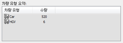

선택한 FZP 파일에 있는 차량 유형 및 각 차량 유형 범주에 있는 총 차량 수를 나열합니다.
기본적으로 이러한 컨트롤은 FZP 파일에 있는 모든 차량의 전역 시작 및 종료 시간을 표시합니다. 파일 내에서 시간 세그먼트를 특정 기간으로 줄일 수 있습니다. Civil View에서는 해당 시간 세그먼트 외부의 애니메이션 데이터를 무시합니다.
이러한 컨트롤을 사용하면 애니메이션 단계 간격을 조정하여 파일 읽기 성능을 향상시키고 가져온 각 차량에 대해 생성되는 애니메이션 키 수를 줄일 수 있습니다.
이 설정은 다음 항목에 직접적인 영향을 줍니다.
이러한 컨트롤은 FZP 파일의 값에서 애니메이션 단계 데이터를 해석하고 3ds Max의 애니메이션 키 데이터 값으로 변환하는 방식에 영향을 줍니다.
이러한 컨트롤은 FZP 파일의 2D XY 좌표 데이터가 Civil View에서 해석되는 방식에 영향을 줍니다. 이러한 컨트롤을 사용하면 각 데이터 세트에서 서로 다른 좌표계가 사용되는 경우에도 가져온 토목 지형 데이터와 가져온 교통 데이터가 완벽하게 일치하도록 할 수 있습니다.
상수 Z 컨트롤은 모든 차량의 초기 고도를 설정합니다. 이 컨트롤은 Civil View 기반 시각화 모델의 기본 지표면이 기본 차량 고도인 0.0 이상인 경우에 유용합니다. 이 매개변수를 기본 지표면 수준 이상의 값으로 설정하면 모든 차량이 2D로 표시됩니다.
