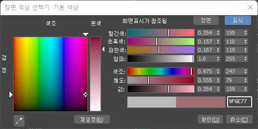

색상 선택기를 사용하여 라이트 색상, 재질 색상, 배경색, 사용자 정의 오브젝트 색상을 포함하여 많은 색상 매개변수를 지정할 수 있습니다. 세 가지 다른 색상 모델을 사용하여 렌더링 공간이나 표시 공간에서 값을 설정하면 원하는 정확한 색상을 파악할 수 있습니다.
대화상자에는 세 가지 색상 선택 모델이 표시됩니다. 아무 모델의 컨트롤이나 사용하여 색상을 정의할 수 있습니다. 색상 모델 중 하나의 컨트롤을 조정하면 다른 두 모델의 컨트롤이 그에 일치하도록 변경됩니다. 세 가지 색상 모델은 다음과 같습니다.

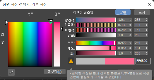

OCIO 기반 색상 관리를 사용하고 장면 공간에서 색상을 설정하면 슬라이더는 검은색 줄무늬를 사용하여 화면표시에 재현할 수 없는 색상을 나타냅니다. 여전히 이러한 색상을 선택할 수 있으며 화면표시에 가능한 가장 가까운 화면 색상이 표시됩니다. 또한 경고 기호가 나타납니다. 아이콘 위에 포인터를 놓으면 색상이 화면표시 범위 밖에 있는지, 렌더링 범위 밖에 있는지 또는 둘 다 밖에 있는지 확인할 수 있습니다.

값 슬라이더 아래의 한 쌍의 색상 견본을 사용하여 표시 공간에서 오른쪽에 표시된 새 색상을 왼쪽에 표시된 원래 색상과 비교할 수 있습니다.
