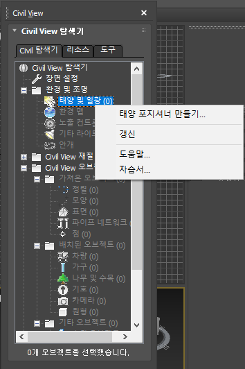

Civil View 장면에 일광 시스템을 추가하는 가장 쉬운 방법은 Civil View 탐색기에서 태양 및 일광 노드를 마우스 오른쪽 버튼으로 클릭하고 태양 포지셔너 만들기를 선택하는 것입니다.
이 옵션을 선택하면 3ds Max에서 태양 포지셔너 및 물리적 하늘을 생성하기 시작합니다. 태양 포지셔너 시스템의 나침반과 태양 라이트를 설정하려면 뷰포트에서 클릭하고 끌어 놓으십시오. 태양 포지셔너 및 물리적 하늘을 참조하십시오.
