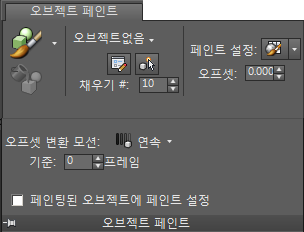

선택한 오브젝트를 사용하여 페인트 장면에서 하나 이상의 오브젝트를 선택한 후 이 버튼을 클릭한 다음 뷰포트에서 드래그하여 오브젝트의 복제본을 장면에 페인팅합니다. 이 도구가 활성화되어 있는 동안 다른 설정(예: 페인트 설정)을 조정할 수 있습니다.
페인팅을 중지하려면 활성 뷰포트를 마우스 오른쪽 버튼으로 클릭하거나 페인트 버튼을 다시 클릭하십시오. 작업을 저장하지 않고 페인트 모드를 종료하려면 취소를 사용합니다.

장면에 페인팅할 오브젝트입니다. 기본적으로 이 필드에는 “오브젝트 없음...”(페인트 오브젝트를 지정하지 않은 경우) 또는 오브젝트 이름이 오브젝트 리스트 끝에 표시됩니다(아래 참조). 또는 다음 중 하나를 선택할 수 있습니다.
오브젝트 페인트 리스트를 관리할 수 있는 오브젝트 페인트 대화상자를 엽니다.
오브젝트 사용 리스트(이전 참조)가 단일 오브젝트로 설정된 경우 오브젝트 리스트 편집을 사용하여 페인팅할 오브젝트를 선택합니다. 오브젝트 사용 리스트가 모두(순서대로)로 설정된 경우 오브젝트 편집 리스트를 사용하여 오브젝트 순서를 변경합니다.
단일 오브젝트 페인트를 지정합니다. 오브젝트 선택을 클릭한 다음 오브젝트를 선택합니다. 오브젝트 페인트를 추가로 지정하려면 해당 프로세스를 반복합니다. 페인트가 해제되어 있는 경우에만 사용할 수 있습니다.
마지막으로 선택한 오브젝트가 드롭다운 리스트에 기본적으로 표시(이전 참조)되며 기본 페인트 오브젝트가 됩니다. 다른 오브젝트를 기본 오브젝트로 지정하려면 오브젝트 리스트 편집에서 해당 오브젝트를 강조 표시합니다(이전 참조). 다중 오브젝트를 사용하여 그리려면 드롭다운 리스트에서 모두, 순서대로 또는 모두, 임의의 대체 옵션을 선택합니다.
채우기를 클릭했을 때 선택한 가장자리에서 페인팅된 오브젝트의 개수입니다.
페인트 오브젝트를 수신할 표면을 선택합니다.
페인트 설정이 그리드로 설정된 경우 일부 페인트 오브젝트는 평면 오브젝트의 올린 부분 아래가 페인팅됩니다.
선택한 오브젝트에 페인팅을 사용할 때 오브젝트 표면에서 브러시를 이동한 다음 다시 다른 위치에 두면 단일 스트로크를 사용할 때(즉, 마우스 버튼을 놓지 않으면) 소프트웨어가 자동으로 두 점을 페인트 오브젝트 선과 연결합니다.
페인트 스트로크는 오브젝트 표면 점 1에서 이동한 다음 다시 점 2에 위치합니다.
참조: 페인팅된 오브젝트에 페인트
페인트 오브젝트를 배치할 페인팅된 표면으로부터의 수직 거리입니다. 값이 양수이면 오브젝트가 표면 위에 배치되고 음수이면 오브젝트가 표면 아래에 배치됩니다.
변환 애니메이션된 오브젝트를 사용하여 페인팅하는 경우 결과 페인트 오브젝트가 이 모션을 상속합니다. 이 모션은 이동, 회전 또는 배율 도구(또는 이러한 도구의 조합)를 사용한 전체 오브젝트의 애니메이션에만 적용되고 하위 오브젝트 수준 애니메이션이나 수정자 매개변수의 애니메이션에는 적용되지 않습니다.
이러한 매개변수를 사용하여 애니메이션이 재생되는 방식을 지정합니다. 페인팅하기 전에 원하는 설정이 위치에 있어야 합니다. 설정을 변경하면 기존 페인트 오브젝트에 영향을 주지 않습니다.
오브젝트를 옆으로 놓지 않고 페인트 스트로크를 겹쳐 놓습니다. 즉, 새로 만든 페인트 오브젝트에 페인팅하면 기존 페인트 오브젝트 표면에 후속 페인트 오브젝트가 적용됩니다.
