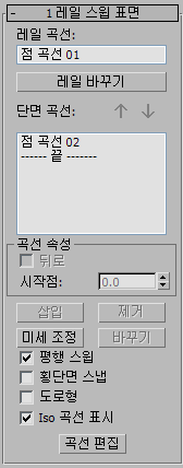

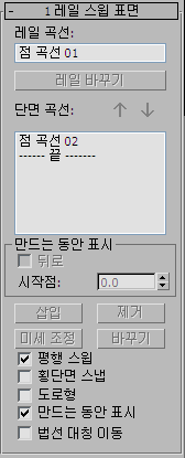

1-레일 스윕 하위 오브젝트가 선택된 상태에서 1-레일 스윕 매개변수가 있는 롤아웃이 나타납니다. 이 롤아웃은 하나의 1-레일 스윕 하위 오브젝트가 선택될 때에만 나타납니다. 한 번에 둘 이상의 1 레일 스윕을 편집할 수 없으므로 다른 NURBS 하위 오브젝트와 달리 1 레일 스윕 하위 오브젝트를 여러 개 선택하면 롤아웃이 나타나지 않습니다.
레일이 되도록 선택한 곡선의 이름을 표시합니다.
(사용 안 함)
이 리스트에는 클릭한 순서대로 횡단면 곡선의 이름이 표시됩니다. 리스트에서 이름을 클릭해서 커브를 선택할 수 있습니다. 뷰포트는 선택된 커브를 청색으로 표시합니다.
리스트에서 단면 곡선의 순서를 변경하려면 이 버튼을 사용합니다. 리스트에서 커브를 선택하고 화살표를 이용해 선택한 것을 위아래로 움직입니다.
이 콘트롤은 일반적으로 스윕 표면 특성과는 대조적으로 단면 곡선 리스트에서 선택하는 각각의 커브에 영향을 줍니다. 단면 곡선 리스트에서 곡선을 선택한 경우에만 사용이 가능합니다.
설정하면 선택한 곡선의 방향을 반대로 합니다.
곡선의 시작점 위치를 조정합니다. 이것으로 원치 않는 꼬임이나 "buckles(뒤틀림)"을 곡면에서 제거할 수 있습니다.
커브가 폐쇄된 커브가 아니면 이 콘트롤은 사용할 수 없게 됩니다.
시작점을 조정하는 동안 청색 점선이 시작점 사이에 표시되어 정렬상태를 보여줍니다. 표면이 표시되지 않기 때문에 조정 속도가 느려지지 않습니다. 마우스 버튼을 놓으면 표면이 다시 나타납니다.
(사용 안 함)
리스트에서 곡선을 제거합니다. 리스트에서 곡선을 선택해서 제거를 클릭합니다.
(사용 안 함)
(사용 안 함)
설정하면 스윕 표면의 법선이 레일과 평행하게 합니다.
설정하면 횡단면 곡선이 레일과 교차하도록 변환됩니다. 첫 번째 횡단면은 레일의 시작점으로, 마지막 횡단면은 레일의 끝점으로 변환됩니다. 중간에 있는 횡단면은 횡단면 커브의 끝까지 가장 근접한 점에서 레일에 닿도록 변환됩니다.
횡단면 스냅을 선택했을 때 스윕은 레일 곡선을 정확하게 따라갑니다. 이것은 1-레일 스윕 표면의 구성을 용이하게 해줍니다.
설정하면 횡단면이 레일을 따라 이동할 때 균일하게 비틀리도록 스윕이 균일한 위쪽 벡터를 사용합니다. 다시 말해서, 횡단면은 길을 따라 가는 자동차 처럼 혹은 경로 제약 조건을 따르는 카메라 처럼 좌우로 기울어집니다. 기본적으로 해제되어 있습니다.
곡면을 편집할 때 기우는 각도를 조정할 수 있습니다. 위 벡터는 노란색 기즈모(선반 표면에서 회전의 중심으로 사용하는 기즈모와 비슷)로 표시됩니다. 위 벡터 각도를 변경하기 위해 회전을 이용해 기즈모의 각을 변경합니다.
설정하면 스윕 표면을 만드는 동안 스윕 표면이 표시됩니다. 꺼져 있을 때 더 빨리 스윕이 만들어질 수 있습니다. 기본적으로 해제되어 있습니다.
레일 곡선을 바꿀 수 있습니다. 이 버튼을 클릭하고 뷰포트 안에서 커브를 클릭해 새로운 레일로 사용합니다.
곡선을 선택 리스트에 추가합니다. 클릭해서 삽입을 선택하고 곡선을 클릭합니다. 선택한 곡선 앞에 곡선이 삽입됩니다. 마지막에 곡선을 삽입하려면 우선 리스트에서 "----끝-----" 마커를 강조표시 합니다.
1 레일 스윕 표면을 미세 조정합니다. 클릭해서 미세 조정을 켜고 표면에서 iso 곡선을 클릭합니다. 마우스를 곡면 위로 드래그하면 사용할 수 있는 섹션 커브가 강조표시 됩니다. 클릭한 커브는 CV 커브로 변환되고 스윕과 섹션 리스트로 삽입됩니다. 포인트 커브를 다듬을 때 처럼 스윕을 다듬는 것은 곡면의 만곡을 살짝 바꿀 수 있습니다. 일단 횡단면 커브를 추가해서 곡면을 다듬었으면 곡선 편집을 이용해 커브를 변경할 수 있습니다.
선택한 곡선을 바꿀 수 있습니다. 리스트에서 커브를 선택하고 이 버튼을 클릭한 후 새로운 커브를 선택합니다.
곡면을 편집할 때 기우는 각도를 조정할 수 있습니다. 위 벡터는 노란 기즈모로 표시됩니다(선반 표면이 회전의 중심으로 사용하는 기즈모와 비슷함). 위 벡터 각도를 변경하기 위해 회전을 이용해 기즈모의 각을 변경합니다.
설정하면 1 레일 스윕의 V축 Iso 곡선이 표시되고 로프트를 구성하는 데 사용된 U축 곡선도 표시됩니다. V-축 곡선은 표시용입니다. 곡면 구성에는 사용할 수 없습니다.
다른 하위 오브젝트 수준으로 전환하지 않고도 현재 선택된 곡선을 편집할 수 있습니다. 클릭해서 곡선 편집을 선택합니다. 곡선의 포인트 즉 곡선의 CV가 표시되고, 만일 곡선이 CV 곡선이면 콘트롤 격자가 표시됩니다. 이제 변환하거나 그렇지 않으면 점, 즉 CV를 변경할 수 있는데 이는 마치 점 또는 곡선 CV 하위 오브젝트 수준에 있는 것과 같습니다. 커브 편집을 마치려면 곡선 편집을 클릭해 끄십시오.
만약 스윕에서 커브를 편집하면 커브 CV의 웨이트를 증가시킴으로써 스윕 표면이 커브에서 벗어날 수 있습니다. 곡면이 벗어나는 지점에서 커브를 다듬어 이러한 문제가 생기는 것을 피할 수 있습니다.
