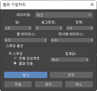

모따기는 모따기 엔티티 둘레에 새 면과 연결 가장자리를 만듭니다. 또는 Open 옵션을 사용하여 대신 열린(빈) 영역을 만들 수 있습니다. 정점, 가장자리 및 테두리의 경우 숫자로 모따기 양을 설정하고 열기 옵션을 토글할 수 있습니다. 세그먼트 설정은 가장자리와 테두리에만 적용됩니다.
모따기는 캐디 컨트롤 사용이 설정되었을 때는 캐디 인터페이스를 사용하고, 해제되었을 때는 표준 모따기 설정 대화상자를 사용합니다. 캐디 컨트롤 사용에 대한 자세한 내용은 편집 가능한 폴리 설정의 캐디 인터페이스 항목을 참조하십시오.
캐디 인터페이스, 정점 하위 오브젝트 수준
모따기 설정 대화상자, 정점 하위 오브젝트 수준
캐디 인터페이스, 가장자리/테두리 하위 오브젝트 수준
모따기 설정 대화상자, 가장자리/테두리 하위 오브젝트 수준
