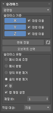

슬라이스 매개변수 롤아웃
슬라이스 유형 메뉴
슬라이스 유형을 평면형 또는 방사형 중에 선택합니다.
그룹을 따라 슬라이스
X, Y, Z 버튼
선택한 축을 따라 오브젝트를 슬라이스합니다.
반전(평면형 유형만 해당)
사용하도록 설정하면 슬라이스를 해당 축의 반대쪽으로 대칭 이동합니다.
방사형 슬라이스 그룹
이 그룹은 방사형을 슬라이스 유형으로 선택한 경우에만 표시됩니다.
각도 1
방사형 슬라이스의 최소 각도를 설정합니다.
각도 2
방사형 슬라이스의 최대 각도를 설정합니다.
면에 정렬 버튼
기즈모를 정렬하는 데 사용되는 면을 선택합니다.
기즈모 재설정 버튼
기즈모를 기본 위치로 재설정합니다.
오브젝트 선택 버튼
장면에서 참조 오브젝트를 선택합니다.
슬라이스 유형 그룹
슬라이스 유형 선택은 슬라이스 평면이 적용된 형상에 미치는 영향을 정의합니다.
메시 미세 조정(평면형 유형만 해당)
슬라이스 평면과 형상의 교차점을 따라 새 정점과 가장자리를 추가합니다. 평면에 의해 잘린 면이 새 면으로 세분화됩니다.
메시 분할(평면형 유형만 해당)
필요한 경우 다르게 수정할 수 있는 두 개의 별도 메시(슬라이스 평면의 각 면에 하나씩)를 생성하여 평면 경계를 따라 두 개의 정점 및 가장자리 세트를 추가합니다. 이 옵션을 사용하여 메시를 둘로 나눕니다.
양의 부분 제거
메시의 양의 부분을 제거합니다.
음의 부분 제거
메시의 음의 부분을 제거합니다.
사용하도록 설정하면 경계 가장자리를 따라 메시의 구멍에 자동으로 캡을 지정합니다.
캡 재질 설정
사용하도록 설정하면 특정 재질 ID로 설정된 경계 가장자리를 따라 자동으로 구멍에 캡을 지정합니다.
재질 ID
재질 ID를 캡으로 설정합니다.
작업 대상
슬라이스에서 처리하는 방법을 선택합니다.
  • 자동
  • 폴리
  • 메시
면에 적용 및 다각형에 적용
절차
