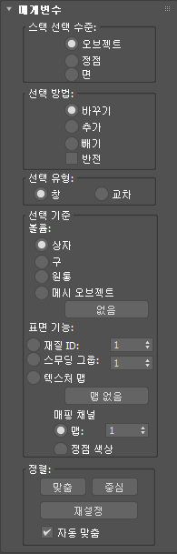

매개변수 롤아웃
스택 선택 수준 그룹
오브젝트/정점/면
볼륨 선택은 세 가지 선택 수준을 제공합니다. 정점 및 면 수준은 수정자 스택을 하위 오브젝트 선택에 둡니다. 각 볼륨 선택 수정자마다 하위 오브젝트를 한 개 선택할 수 있습니다. 그런 다음 면 및 정점 수준 사이에서 하나의 선택을 토글하여 스택 위쪽으로 보낼 수 있습니다. 오브젝트(맨 위) 수준에서는 하위 오브젝트 선택을 유지하면서 전체 오브젝트를 수정할 수 있습니다.
선택 방법 그룹
  • 바꾸기 볼륨 선택 수정자에 대해 스택 위로 전달된 선택을 지우고 볼륨 내 형상을 선택합니다.
  • 추가 이전 선택에 추가하여 볼륨 내 모든 형상을 선택합니다.
  • 빼기 볼륨 내 모든 형상 선택을 해제합니다.
반전
전체 선택 세트를 반대로 합니다. 선택하지 않은 형상이 선택한 형상이 되고 선택한 형상이 선택하지 않은 형상이 됩니다.
선택 유형 그룹
스택 선택 수준을 면으로 설정한 경우 선택한 면이 정의된 볼륨 내에서 전체적인지 또는 부분적인지 결정할 수 있습니다 .
  • 세 개의 정점이 모두 선택 볼륨 내에 있는 면만 선택합니다.
  • 교차 선택 볼륨 내에 정점이 한 개만 있는 면을 선택합니다.
선택 기준 그룹
이 컨트롤로 원형, 메시 오브젝트 또는 표면별 속성을 가진 선택을 정의할 수 있습니다.
볼륨
  • 상자/구/원통 표준 원형 모양 기즈모를 사용하여 선택 공간을 정의하려면 다음 중 하나를 선택합니다. 그런 다음 기즈모의 배율을 조정하거나 회전하거나 오브젝트 주변으로 이동할 수 있습니다.
  • 메시 오브젝트 다른 오브젝트를 사용하여 선택 공간을 정의하려면 이 옵션을 선택합니다. 메시 오브젝트를 선택한 후 아래 버튼(기본적으로 "없음" 레이블 지정)을 클릭한 다음 볼륨으로 사용할 오브젝트를 선택합니다.
    메시 오브젝트 이외에 패치 오브젝트와 NURBS 오브젝트를 사용할 수 있습니다. 또한 소프트 선택 롤아웃 소프트 선택 사용을 선택하면 스플라인 오브젝트와 파티클 시스템을 사용하여 선택을 정의할 수 있습니다. 이 후자 옵션은 파티클의 이동에 따라 선택 사항이 변경되기 때문에 매우 강력합니다.
    [메시 오브젝트 버튼] 이 버튼을 클릭한 후 오브젝트를 선택하여 선택 공간을 정의합니다. 처음에 메시 오브젝트를 선택할 필요는 없지만 오브젝트를 볼륨으로 사용하려면 메시 오브젝트를 선택해야 합니다. 오브젝트를 선택하면 해당 이름이 버튼에 나타납니다. 오브젝트를 선택하지 않은 경우 이 버튼에 "없음" 레이블이 지정됩니다.
  • 주: 오브젝트를 교차하는 볼륨에 따라 선택 사항이 결정됩니다. 기즈모나 오브젝트 배율이 축소되고 오브젝트 내로 이동되면 기즈모의 볼륨 안에 형상이 없기 때문에 아무것도 선택되지 않습니다.
표면 기능
형상 볼륨 대신 표면 속성별로 선택을 정의합니다. 이 옵션은 볼륨 작업에 많이 사용되지 않지만 볼륨 선택이 절차적 수정자인 반면 메시 선택은 명시적이기 때문에 추가되었습니다. 이제, 토폴로지가 변경되어도 볼륨 선택은 특정 재질 또는 스무딩 그룹을 사용하여 면이나 정점을 선택합니다.
다음 중 하나를 선택하여 선택의 기반이 될 표면 속성 유형을 나타냅니다.
  • 재질 ID 재질 ID를 지정합니다. 스피너 값으로 나타나는 ID를 사용하는 모든 면이나 정점이 선택됩니다.
    주: 3ds Max 2024.2부터 재질 ID 매개변수를 애니메이션할 수 있으며 이를 통해 타임라인의 여러 지점에서 선택을 진행할 수 있습니다.
  • 스무딩 그룹 스무딩 그룹을 지정합니다. 스피너 값으로 나타나는 ID를 사용하는 모든 면이나 정점이 선택됩니다.
    주: 3ds Max 2024.2부터 스무딩 그룹 매개변수를 애니메이션할 수 있으며 이를 통해 타임라인의 여러 지점에서 선택을 진행할 수 있습니다.
  • 텍스처 맵 장면에서 텍스처 맵을 지정합니다. 맵 버튼(기본적으로 "없음"으로 레이블이 지정됨)을 클릭하여 재질/맵 브라우저를 열고 선택에 사용할 텍스처 맵을 선택합니다. 해당 텍스처 맵을 사용하는 모든 면이나 정점이 선택됩니다. 텍스처 맵 옵션을 사용하면 맵/정점 색상 라디오 버튼과 스피너를 사용하는 맵핑 채널이나 정점 색상 채널도 지정할 수 있습니다.
    또한 재질 편집기 샘플 슬롯에서 맵을 드래그 앤 드롭할 수 있습니다. 슬레이트 재질 편집기가 열리면 맵 노드의 출력 소켓에서 드래그한 다음 이 버튼에 드롭할 수 있습니다. 또한 3ds Max 인터페이스의 다른 곳이나 재질 편집기의 맵 버튼에서 드래그 앤 드롭할 수 있습니다. 맵 버튼에 맵을 드롭하면 맵을 복사본(독립적)이 되도록 할지 소스 맵의 인스턴스가 되도록 할지를 묻는 대화상자가 표시됩니다.
    맵의 매개변수를 조정하려면(예: 비트맵 할당 또는 좌표 설정 변경) 맵 버튼을 재질 편집기로 드래그하여 인스턴스로 드롭해야 합니다. 컴팩트 재질 편집기에서는 사용하지 않은 샘플 슬롯 위에 맵을 드롭합니다. 슬레이트 재질 편집기에서는 활성 뷰에 드롭합니다.
    주: 텍스처 맵 선택이 작동하려면 스택의 볼륨 선택 아래 오브젝트에 매핑을 적용해야 합니다. 즉, 볼륨 선택 수정자에 스택 위로 전달된 매핑 좌표가 있어야 선택 시 텍스처 맵을 사용할 수 있습니다.
    주: 선택 유형을 창으로 설정하면 정점이 닿는 모든 면이 지정된 재질 또는 스무딩 그룹을 사용할 경우 그 정점이 선택됩니다. 선택 유형을 교차로 설정하면 정점이 지정된 재질 또는 스무딩 그룹을 사용하는 어느 면에 닿을 경우 그 정점이 선택됩니다.
