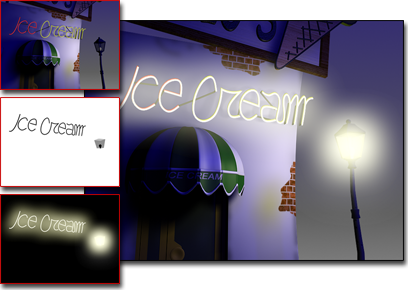

주 이미지: 장면의 조명에 글로우를 적용하는 데 사용된 G 버퍼
왼쪽 위: 글로우가 적용되지 않은 동일한 장면
왼쪽 가운데: G 버퍼를 사용하여 선택한 오브젝트
왼쪽 아래: G 버퍼 오브젝트에 적용된 글로우
